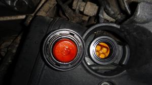

101000 - смена масла у другого ОД с промывкой Protec, залито Shell Helix Ultra Pro AM-L 5-30, 4 шт. по 1 л.. После этого решил заглянуть под пробку заливного, и ужаснулся, тёмный лак. Принято решение промывать и менять масло чаще.

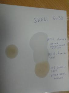

105000 - промывка 5-ти минутка Shell, залито Shell HX8 syntetic 5-30 (дешевле). АМ-L со щупа было темно желтое, после промывки потемнело.
Сейчас пробег 106500. НХ8 светло желтый с темным пятнышком в центре:
Пробка и заливная горловина апельсинового цвета.

Все таки хочется узнать, 5000 км. интервал для помывки двигателя не велик? Следить за состоянием масла по капельной пробе?
Можно ли щелочное померить лакмусовой бумагой?

Если у тебя там лак, то маслом ты его не отмоешь, так же как и всякими промывками, не трать деньги.
Я бы лил в этот двигатель 5-40 и менял бы раз 7,5 тыс км, если зимой ниже -30 часто бывает, то 0-40.

Как бывший тушкановод. У меня тоже был лак. Но я раньше спрыгнул с дилерских интервалов. Лак, за 15 тыс км, не отмоется. У меня тысяч за 20 немного отмылось в маслозаливной горловине (крышку не снимал). Отмывал Равенолом VSI. Не вижу смысла менять каждые 5 тыс км, как и пользоваться промывками. 7-8 тысяч, или раз в полгода, или в пределах 300 моточасов. Как счетчик моточасов, можно использовать бортовой компьютер тушкана
По вязкости. Если двигатель в нормальном состоянии, то для него самое то будет 5W30 АСЕА A3 или, если есть необходимость, соответствующее 0W30. Примерно на 100ккм, я пробовал, зимой, лукойл люкс синтетику 5w30 A5, угар масла был, но у этого масла 11% испаряемость. На 30ке двигатель работает тише, без дизельных звуков, быстрее раскручивается

Чисто субъективно. Когда залили AM-L 5-30 удивился, как тихо может работать двигатель. На НХ8 шумнее, но по лабораторным тестам посмотрел у него вязкость выше, да и наглядно в стаканчике оно гуще (медленнее стекает со стенок). Но с каждым днём становится всё тише.

Мда, бедный вы человек. На машине надо ездить, а не мастурбировать на нее. В старые тушканы лучше всего подходит 5w 40,  5w-30 после 100-150т пробега(зависит от ездуна) уже слишком жидкое, так-что возможно сгорание масла. Лаковый налёт лично меня не напрягает вообще. Не хотите лака лейте масло по 5к за баклашку. Вообще данный двигатель очень не прихотлив, просто меняйте масло с интервалом 7к пробега и не трахайте себе мозг.
