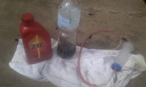

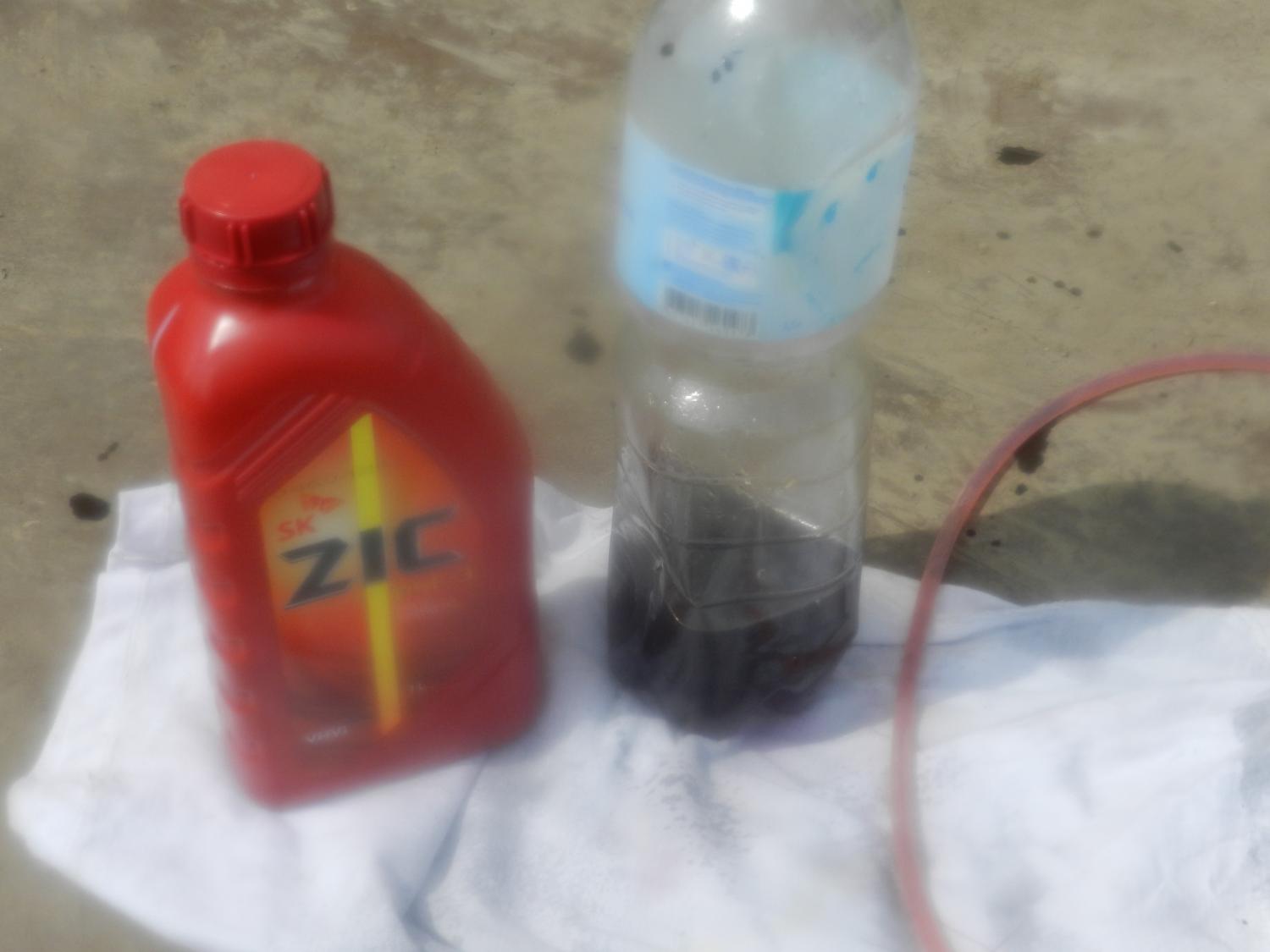

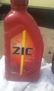

Поменял масло в ГУР!был куплен псф 470р, шприц 150мл 120р,трубка силикон 1 метр 60р! Канистра жидкости упакована хорошо! на крушке контрольная обертка , пробку без усилия не открутишь, контрольная фольга с логотипом! Трубка силиконовая диамерт 4 мм легко залезла на носик шприца(с помощью этой конструкции откачал жижу из бочка) . Приподнял передние колеса рулем влево вправо ,остатки вытекли в заранее приготовленную бутылку с вставленным шлангом от обратки.
ТО что в полторашке имеет более вязкую консинстенцию нежели зик, запах неприятный , резкий,похож на запах растительного перегоревшего масла . Цвет темный , с вкраплениями каких то черных соринок.Для сравнения в трубке масло с канистры зик! Как то так! НЕ судите строго!post-36062-0-24471700-1498110412_thumb.jpgpost-36062-0-67126900-1498110417_thumb.jpgpost-36062-0-57656000-1498110419_thumb.jpgpost-36062-0-36860500-1498110493_thumb.jpg
