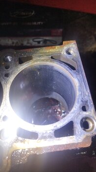

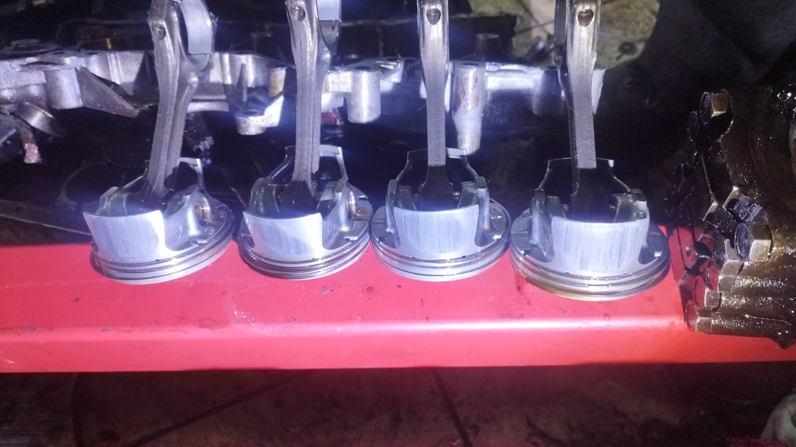

Брат добавлял resurs next в ушатанный им за 100ткм двигатель Лада Гранта (здил на газу и менял масло раз 15000км, в итоге дикий масложор).
Сделали раскоксовку Валерой, думали кольца маслосъемные залегли. Толку ноль. Стало хуже. Дымить стала страшно и масложор ещё больше. Отмылась!))
Добавили resurs next и проехали 1500 км. Толку ноль. Чуда не произошло.
В итоге разобрали:
- поршня блестят как яйца кота!  Валера и нагар смыл, и походу подъел слой алюминия с поршней, уменьшив диаметр, хотя выработка там и без этого сильная;
- два цилиндра разбиты в овал, два в идеале;
- в местах трения ни следа от присадки, никакого нарощенного, восстановительного слоя или чего-то подобного...
- все задиры на месте.
До этого заливал этот Next себе в Volvo D5. Не стуканул! Уже хорошо. Ни хуже, ни лучше. Но спится спокойнее))) Думаю это основной эффект этой присадки
5 часов назад, Sanchez сказал:
это про какое место поршня идет речь?
а вы как следы определяли, на глаз?
а куда они денутся?
для начала делается диагностика, для определения причин масложора, а потом уже вырабатываются методы работы с моторам.

Чуда не происходит, масложор не убирает. Деньги на ветер. Такой вот отзыв реального пользователя с разбором двигателя.
Залейте себе, разберите двигатель, определите не на глаз, комментируйте и критикуйте других.

В хлам изношенный двигатель качеством обслуживания и качеством эксплуатации химическим восстановлением не лечится. Если  в труп, значит в морг
