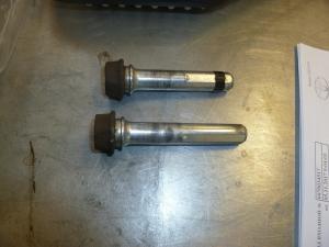

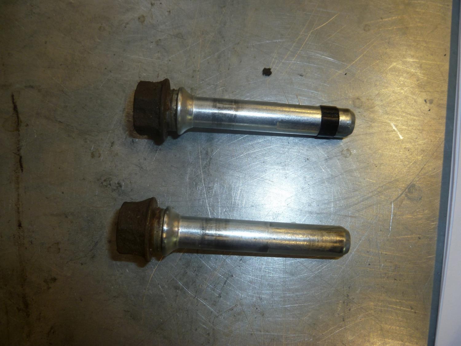

На переднюю ось заложил Моликот G3407 в упаковке от GM На заднюю ось PFG110 Посмотрим что будет.
Ездил на ТО.
Передние Моликот G3407 пробег 20 т.км по сроку 2 года, на одной из этих направляек разбухла резинка (поменяли), на другой все нормально.
Интересно почему на одной разбухла на другой нет, обе смазаны Моликот G3407
Задние PFG110 тут все штатно без сюрпризов
Что можно сказать по состоянию? Сильно плохо?
Слесарь брызгал под пыльник очистителем тормозов, наносил смазку и вставлял направляйку.
Что то мне кажется что так делать не следует или можно?
Изменено пользователем Zamok
Состояние пальцев отличное для 2 лет и такого пробега . Ну , так конечно лучше не делать ( старые "ошметки" тщательно вычищаются из отверстий - парой "пшиков" очистителя нужной тщательности не будет ) . В остальном все в основном обычно . Вообщем обе смазки со своей задачей вполне справляются . Было бы конечно нагляднее увидеть "состязание" не двух примерно схожих смазок ( Molykote G-3407 и PFG110 ) , а любой из названных с какой-нибудь силиконовой ( тем более , что суппорты Bosch , если не ошибся , вполне допускают применение в пальцах силиконовых смазок ) . Но и такой результат убедителен .

Да , можно очистителем . Одна резинка разбухла ? Самое простое предположение - бракованная резинка попалась .
