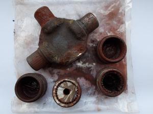

А я крестовину поменял.
Насмерть закисшая, вообще не шевелилась, пыльники разбиты, "иголки" приржавели. При этом никак не проявлялась, поскольку редуктор неподвижен, многорычажка...
Ну и "подвесной" махнул до кучи, хотя он был ещё живой, просто раз кардан сбросил - решил менять.
@A3D, видно по тому, что не обслуживаемая крестовина, без масленки - вот и результат. А сколько прошла? Зимой соли/реагентов много сыпят?
А у меня с масленками крестовины. По старинке.
У меня такая же на заднем кардане. На переднем с тавотницей.
Что за чучело придумало такую ерунду...
Есть подозрение,что это сделано специально
, ничего страшного,на заднем кардане сдохнет, поставишь не ориг. с тавотницей :pardon: , но лучше бы она там была сразу :rolleyes:
Прошла больше 6 лет, и наверное где-то под 150тык... Сыпят, льют, упыри :diablo: . Снег вроде белый падает, а проедешь сотню метров и весь в говне :facepalm: Ай, я вообще зиму ненавижу...
Мне оригинальный номерок 49140-4A000, пришёл уже с тавотницей.
Может что-то поменялось в корейском царстве...
