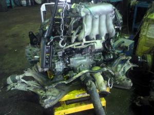

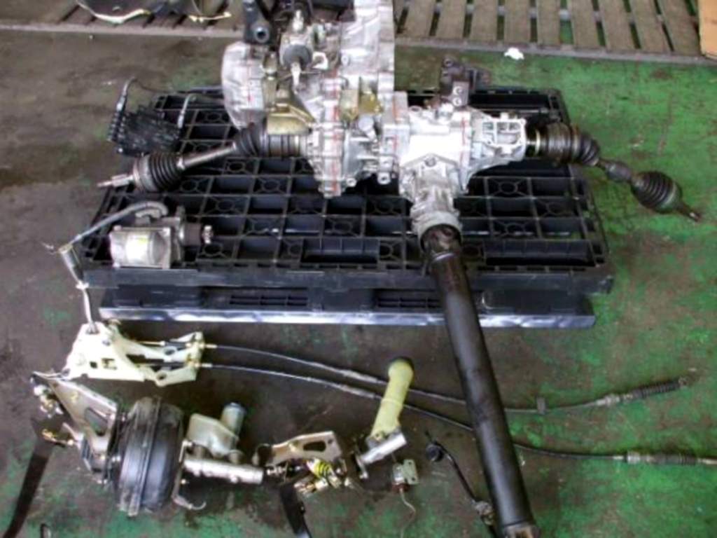

у нас конструктив поперечный, проще опустить двигло с коробкой, чем отдельно скручивать коробку. собственно я так и делал.
На последней фотке всё в сборе с подрамником. Раздатка 2-мы жырными кронштейнами прикручена к двигателю.

Пысы: на последней картинке мой движок при установке мехи. Опустить-снять 2 часа времени. На полу спокойно поменяли коробу, всё прикрутили-собрали. Обратно ставили около 3-х часов. Никакого геморроя. Тележкой приподняли сборку, машинку подъёмником опустили, прицепили подушки, прикрутили подрамник. А вот просто снимать коробку я бы не решился, ибо компоновка очень плотная.

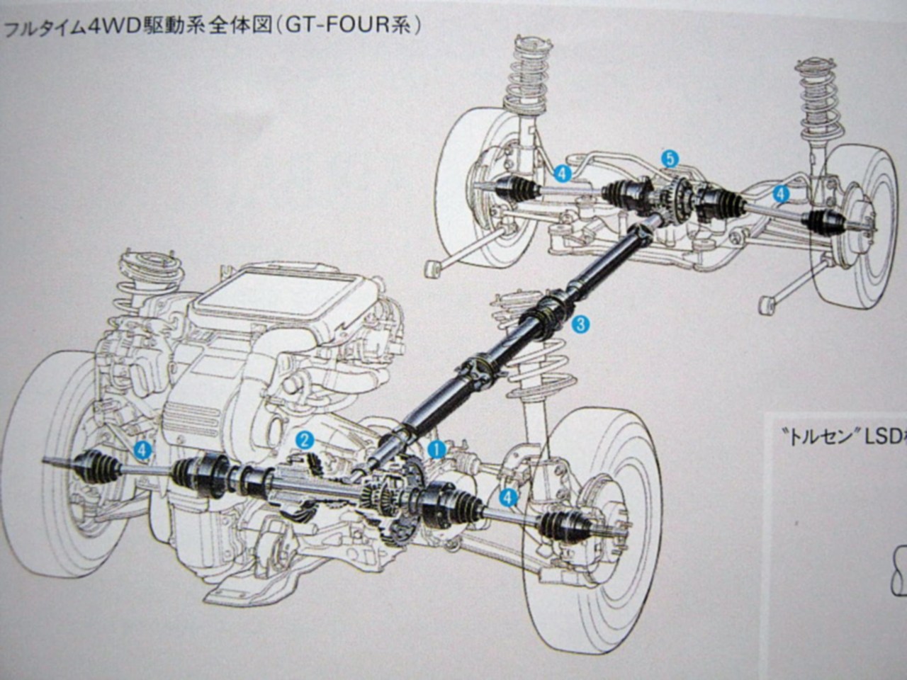

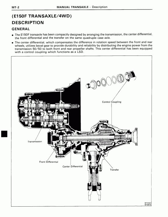

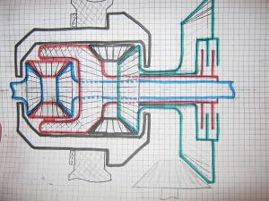

На первой картинке схема переднего редуктора гт-т. Межколёсный и межосевой редуктор идёт одним узлом практически.
Чёрным цветом выделена главная пара + её сателлиты.
Красный- полуось и сателлиты передней оси.
Зелёным- полуось заднего привода, идущая на раздатку (угловая шестерня).
Синим - передние колёсные полуоси.
Справа в раздатке пакет дисков вискомуфты блокировки межосевого дифференциала (зелёно-красный).
