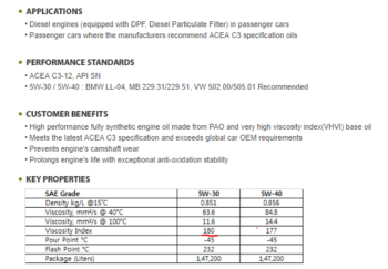

Это устаревшая версия. Обновленная версия имеет индекс вязкости 170.
image.thumb.png.986e2e53e0348f61061113baeaedfd62.pngimage.png.46db523287ffe8d4b7955556de1a6fea.png
viscosity index 180
100'c vis 11.6
pour point -45
