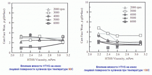

При его коротких поездках (10-15 мин.) средняя температура в моторе будет 75-80 градусов, и не больше 90 (дай бог к концу поездки). Вязкость масла 5W-30 A5 в таких условиях будет аккурат соответствовать 5W-40 при 100 гр. А у масел А3/В4 - как у 5W-50/10W-60 :( Последствия такой эксплуатации мы знаем
Ну и картинки износа при 90 гр.:
1) Вы сгущаете краски. Для того примера который Вами так горячо любим, надо 142000 км проехать на 5w-50. Никто и не советует такое масло поэтому с примерами - в молоко.
2) Откуда взяться в Минске такой погоде при которой мотор за 10-15 минут не нагреется ??? это не Сибирь. У меня лансер что летом что зимой за 5-7 минут нагревается до 90 без проблем.
3) Лучше 3-5 минут проехаться на 5w-50, а потом иметь"запас прочности" чем нагреться и получить водичку в моторе и уже при 120 км/ч на сухую тереть. Хотя и с чуедсным превращением любого А3 в 5w-50 тоже ерунда...покупайте масло с низким ccs и не будет вам сгущенки в моторе в минус.
Я ничего не сгущаю. А5 в его условиях - это не стремление к FuelEconomy, а стремление реально облегчить работу мотора и СНИЗИТЬ износ! Свои аргументы привел, в т.ч. картинки из известной статьи, где показано, что, если не перегревать мотор выше 100 гр. (что у ТС вряд ли возможно), то масло с HTHS=3.1 (5W-30 A5) показывает износ не больше, а зачастую МЕНЬШЕ, чем масла с более высоким HTHS...
Дальнейший спор считаю бесполезным. Ну а ТС пусть решает...
Блин ну что за противоречия ? Видно же на картинке что там hths только до 3,2 и если взять к примеру 2000 об/мин и 3000 об/мин ( самый частый диапазон оборотов в городе) то на всех диаграммах износ уменьшается в сторону увеличения hths.
А5 в условиях автора темы - просто ни какого результата, по сравнению с А3, не даст кроме отсутствия запаса от износа в паре трения.
Ок. Пусть автор решает. Вы отрезюмировали, я тоже.
