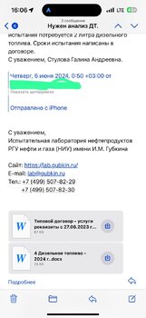

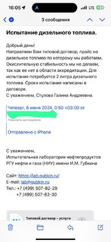

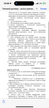

День добрый.
миц гсм. Не отвечают по сумме не на почту не по телефону, звонил.
прислали инфу. Считаете говорят сами и по срокам там же написано. Вот так.
Я в дороге пока не смотрел!
скины приложил и ссылку на прайс.
https://oiltest.ru/include/price/micgsm-perechen-i-stoimost-ispytanii-tovara.pdf
Лаба. Губкин.
вся инфа. Прайс + договор.
по телефону не говорят толком не чего как и там, звонил.
отправляю всё изучайте пока не могу в дороге.
