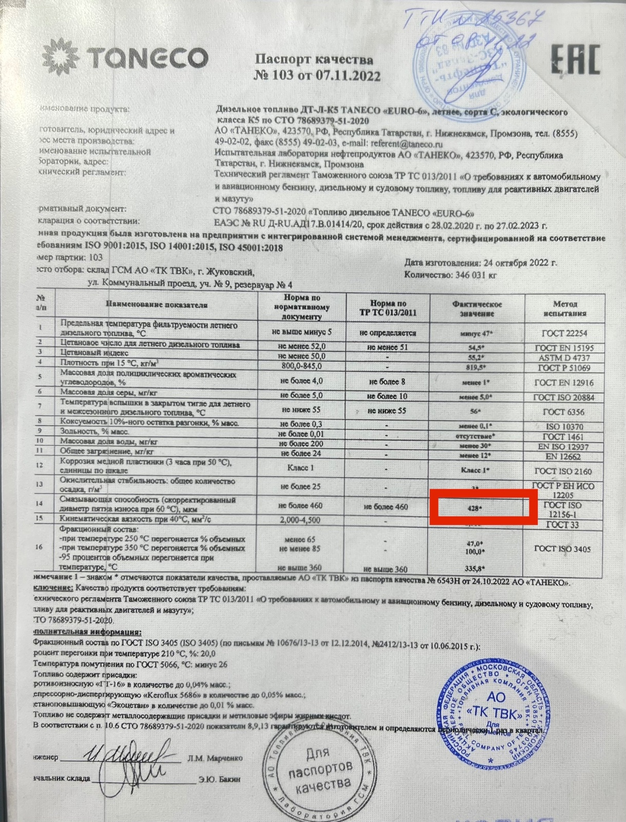

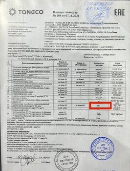

4 часа назад, Dmiter сказал:
Посмотрел паспорта за 2022 (здесь выкладывал), - в Танековском помутнение пляшет от -8-10 до -29. В ДтЛ ГПН вообще не указывает.
Действительно, помутнение как у зимы стало:up: В прошлых годах как у обычного дт было, не ниже -10.
P.S. В соседней ветке выложили свежий паспорт ЛЕТНЕГО заводского Танеко - помутнение -34! Феноменально! При этом цетановое, температура вспышки, фракционный состав, вполне себе летние показатели. И содержит только противоизносную присадку!
Это что за технологии такие?

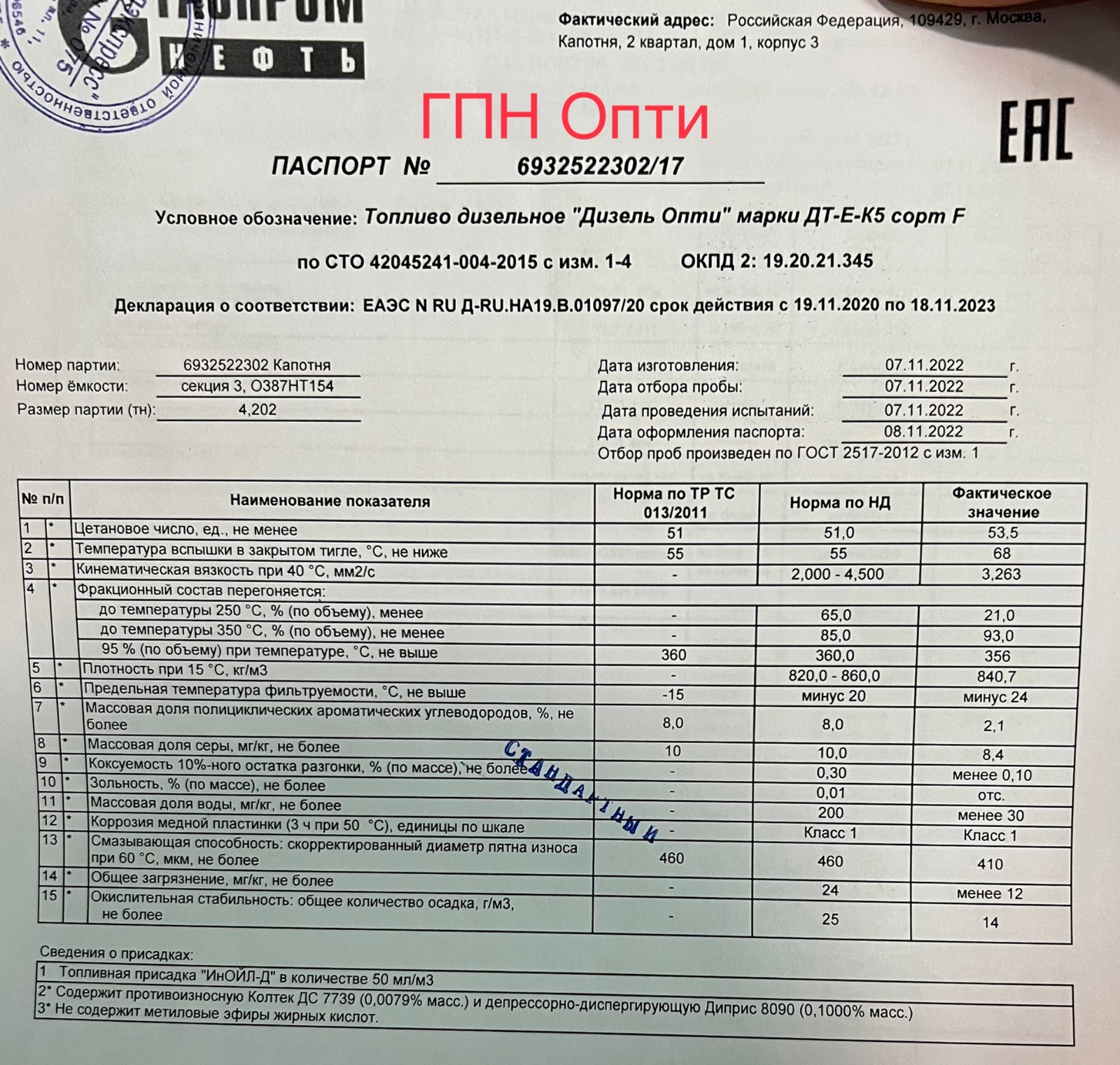

АЗС 83 Щелковское + ГПН Опти.

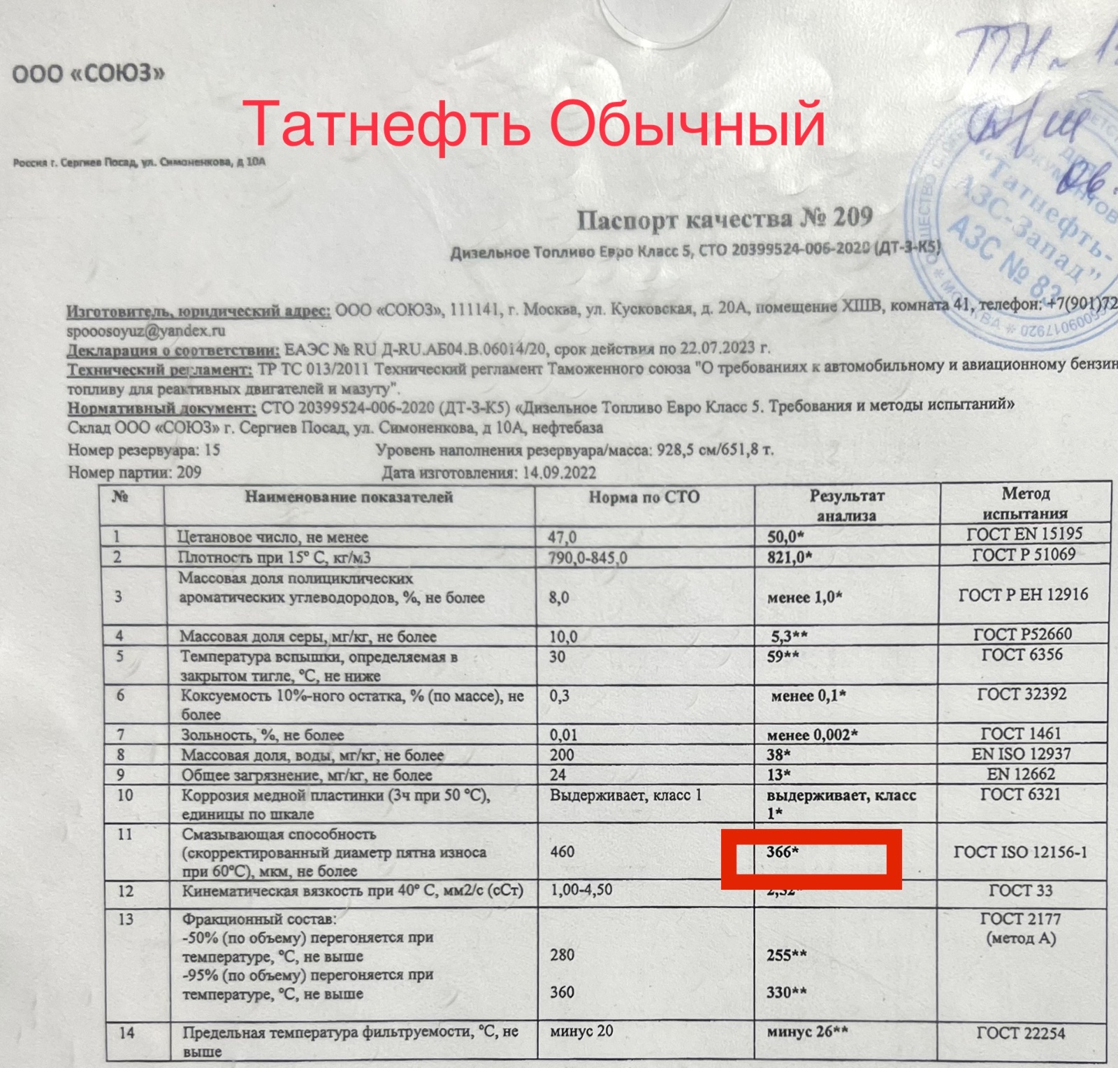

обычный татнефть лучше Танеко?
P.S - а по какой причине исчезли акции по скидке при заправке от 30 литров на дизель у всех?
Maximilian Не все смазочной способностью определяется..у Танеко выше цетановое число, меньше серы, ароматики. Топливо лучше и чище

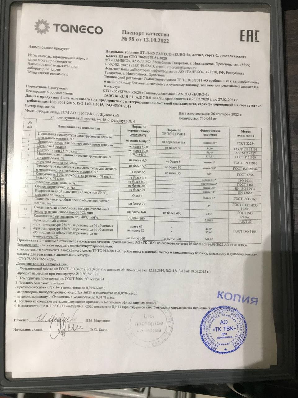

АЗС 2001
Московская область, Раменский городской округ, деревня Верея, д.458, автодорога «Москва-Жуковский», слева
В чеке летнее Л
В точь таким же 4 ноября на Ленинградке, у МКАД заправился. Хотя с такой ПТФ его всю зиму без раздумий лить можно.. Нафига ТАНЕКО всякими межсезонками и Зимними заморачиваться???

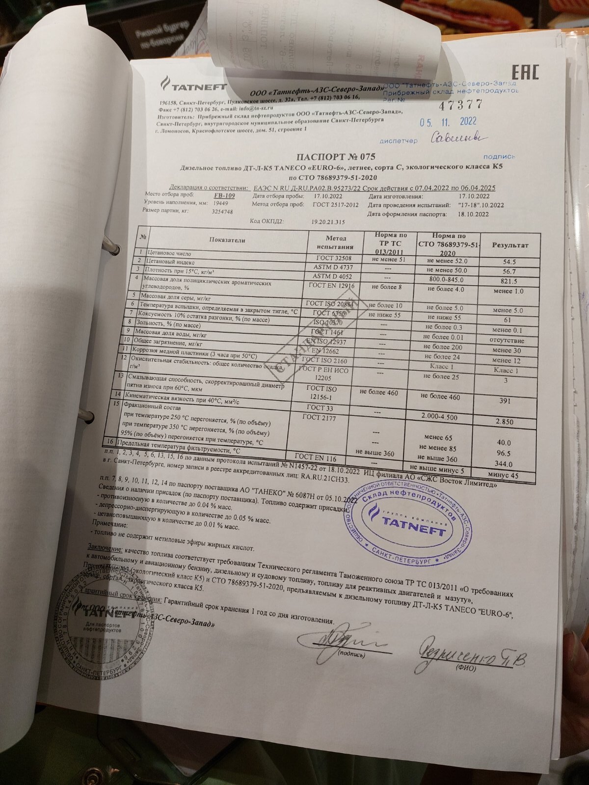

Спб, Горское ш-се 1
Первый Танеко, второй обычный.
Залил танеко, буду наблюдать как машина его воспринимает.
Изменено пользователем Глеб Чернов
Глеб Чернов у Вас весьма редкий случай, когда на одной АЗС  и Танеко и Евро практически идентичны и, не исключаю, что сделаны на линии для Танеко, чаще простой дизель намного примитивней и от партнеров))
 можете попробовать именно тут заливать и Евро дизель и потом сравнить
но в след раз вместо этой партии евро может быть с нефтебазы и быть лукойлом)) имейте это в виду
В паспорте указано что оба Танеко, один летний другой зимний
