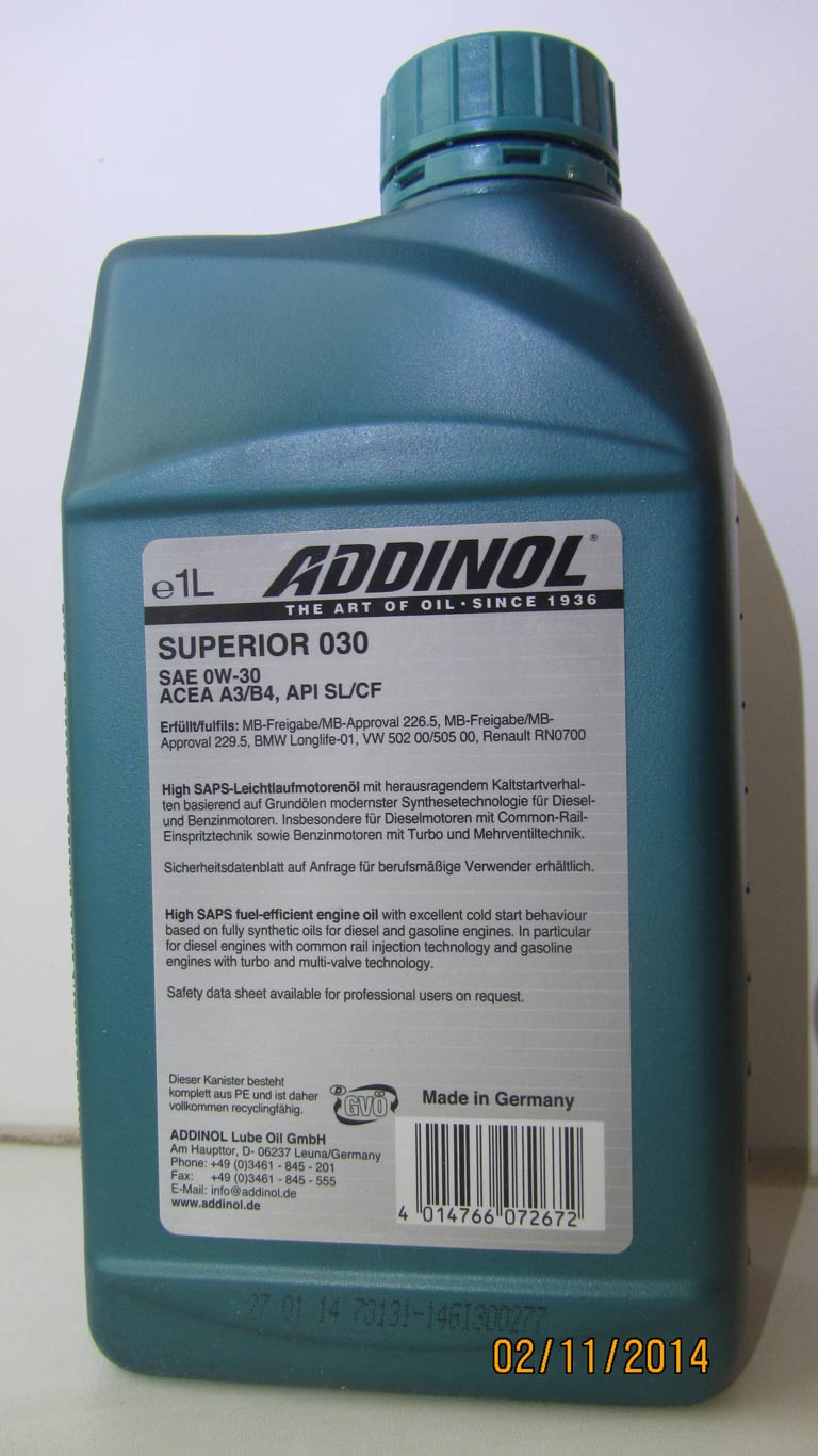

2 ноября 201412 г Популярное сообщение Закреплён Addinol Superior 030 0W-30 свежее за анализ спасибо inmechanic, dimasyaAddinol Superior 030 0W-30 _VOA BASE_.pdf 1) В рамки SAE масло отлично входит и может называться 0W-302) Высокое щелочное число 10.11 - хорошие моющие нейтрализующие свойства масла.3) Кислотное число обычное для такого пакета присадок 2.254) Зольность масла 1.12 и это при таком высоком щелочном числе - вероятно использован сункцинимид бора.5) Температура застывания -50С - намекает нам на на базовое масло на основе ПАО.6) Вязкость имитации холодной прокрутки CCS -35C = 5860 - находится у верхней границы 0W но рамки проходит.7) Очень низкое содержание серы для полнозольника - браво.8) Кальциевый моющий нейтрализующий пакет, и противоизносные присадки на основе цинка и фосфора.Вывод: Отличное масло! При высоком щелочном, низкая зольность и малое содержание серы. Очень низкая температура застывания - масло на ПАО. Вероятно обновление рецептуры и новый продукт связан с переходом на более современную рецептуру - с эстеров перешли на алкилированные нафталины. В этом и причина исчезновения Addinol Extra Light 038 0W-30. Выше отличная ему замена...
