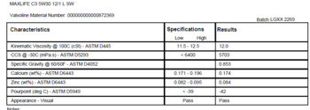

Паспорт качества масла, произведенного 05.22
Паспорт качества масла, произведенного 08.24

1 час назад, Sn00pY сказал:
Спасибо! А hths у 5/30 с3 какое? Есть инфа? Вроде около 3,5 должно быть?

10.02.2025 в 13:15, Sn00pY сказал:
Здравствуйте. То есть в старых и новых канистрах одинаковое масло?
1 час назад, Наиль_f34 сказал:
Верно. Рецептура не менялась. В самых новых канистрах - на 99% будет тот же продукт, что и в 2022.
18 часов назад, Sn00pY сказал:
Спасибо
