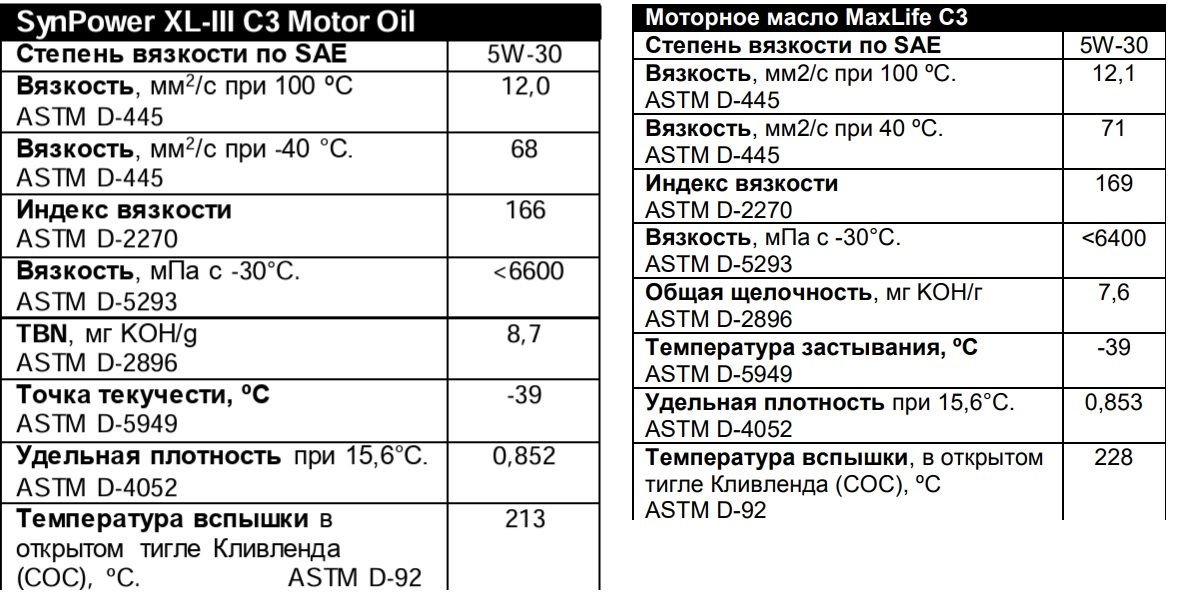

Добрый день, в последнем паспорте на масло VALVOLINE MAXLIFE C3 5W-30, температура вспышки, COC, ºC. ASTM D-92 указана 208, это верное значение? За счет она стала такой невысокой?
EUR_Val_MLC3_5W30_MO_RU.pdf
synd Этот показатель Valvoline и раньше указывали ниже чем был в результатах лабораторных.
В данном случае, (070/03a->070/03b редакция описания) поменялись и другие показатели в TDS, по хорошему надо тестить в лабе.

Жаль, в паспорте качества нет температуры вспышки...

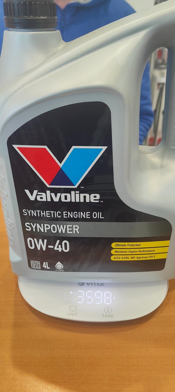

Завтра как раз за образцами склад посетить планировал, взвешу...

А чем MaxLife лучше XL-III?!
1 минуту назад, edcs сказал:
У меня даже в подбор не дает MaxLife...
4 минуты назад, edcs сказал:
Только что, edcs сказал:
Да и показатели почти одинаковые?!
Или может я что то не так понимаю?!
Legion777 Взвесили:
2022г - 3594гр
2023г февраль и июнь - 3600гр, 3598гр
2024г - 3595гр
IMG20250124130741.thumb.jpg.5ed813ad6fcb30c912b302e500c3e48a.jpgIMG20250124130459.thumb.jpg.c8161d1aa7dfaaac610838f6f01a7ed4.jpgIMG20250124130437.thumb.jpg.b9317f3477887760970dcc2d27686b76.jpgIMG20250124133415.thumb.jpg.5f9af8845f70e0eb34113812bc21e0d4.jpg
