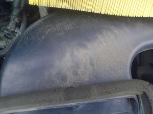

Советую раз в неделю стряхивать фильтр. Вот что у меня накапливается за неделю или 200-300км. Представь сколько там чего уже будет к 3000км.

@igork, с пропитанного не стряхивается, все на нем, такой жирный слой грязи...

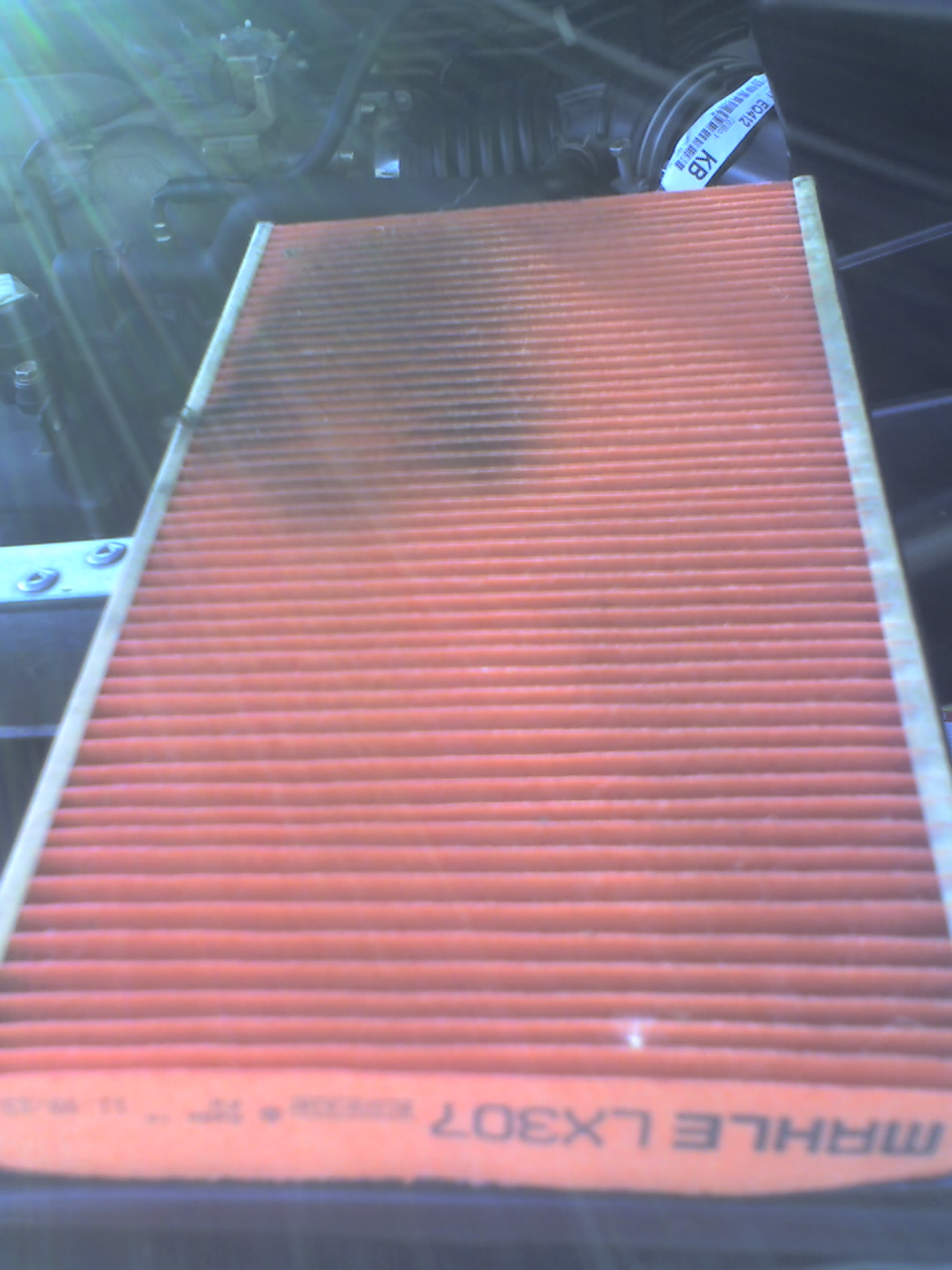

Я ставил - проблем не было. Сейчас поставил Мале LX 307 на пробу - претензий пока нет. Завтра посмотрю его состояние, сообщу.

Сколько откатал уже на Мале? Сделай фотку на тел. Интересно взглянуть.
В чём сермяжный смысл пропитки? Большая часть фильтров в мире без пропитки.
@igork, Не знаю про сермяжный смысл, просто с него пыль бессмысленно стряхивать - не стряхивается она - вот и все.
Сходил сфотал Пробег 810 км - полужопа на входе из заборника в сам фильтр. Через 1-1.5 тыс км, переворачиваю, чтобы чистая часть встала напротив забора воздуха в фильтр. Установил, проехал 1-1.5 тыс км - развернул, ещё столько же - в помойку.
