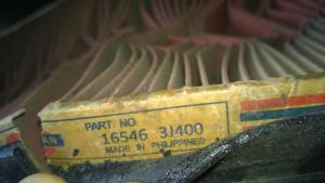

Начали плавать обороты, как-то раз машина заглохла при торможении.
Начал искать как всегда по порядку - открыл воздушник и офигел, смотрите фото.
Однако, как я понял не пропустил, пыли в воздуховоде я не обнаружил.
За такое Fortech ругали недавно, складки деформировало - фильтр гавно. Оригинал видимо ниссановский тоже гавно...
По дальней трассе в моросливый дождик не ездил? Может они как то напитываются влаги раскисают и их потом так вот ведет?
По трассе этим летом езжу много. Но в дождь ни разу не попадал. По виду так его воздушным потоком так выгнуло. Видите трещину? Так вот она с 2 сторон, фильтр фактически сломался пополам, а рамка потеряла геометрию. Причем нельзя сказать, что он был так уж сильно загрязнен.

Так, вот еще что, по накладной этот фильтр: 16546-V0100
Отодрал резинку, на самом фильтре написано 16546 3J400. Это тот же оригинал, только с замененным артикулом, как я понял. (имеет смысл поправить в шапке)
Кстати резина разложилась, и легко отрывается кусочками. Странно, температур то нет...

Отодрал резинку, на самом фильтре написано 16546 3J400. Кстати резина разложилась, и легко отрывается кусочками.
Уже давненько 3J400 заменён на VP0100. Наиболее вероятно, что ему лет так ...дцать и валялся где попало, пока не продали. Ни разу не видел, чтобы резина отходила - она приклеена и прочно. Кстати, когда открывал - герметичная упаковка в плёнку была?
Упаковка была в порядке, картон, полиэтилен, все запаковано. Может и правда лежал столько времени что свойства утратил. KNECHT/MAHLE LX307 - его и поставил сейчас взамен.
Изменено пользователем Flamie
Наиболее вероятно. А перепады температур пропитали фильтр влагой - так "кривит" после намокания в сильный дождь на скорости.
