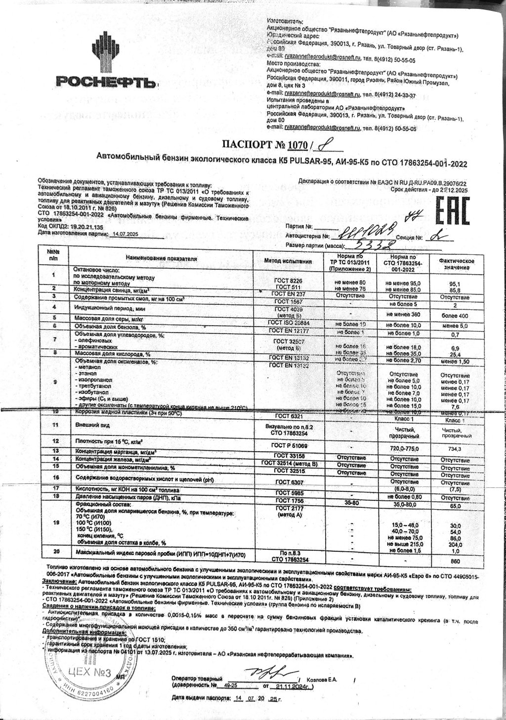

Всем привет. Прокомментируйте паспорта.
Автомобиль с прямым впрыском и турбиной. Хочется минимум отложений в камере сгорания
8 минут назад, mulder-x сказал:
Привет. На мой взгляд, Роснефть в части отложений выглядит поинтереснее, пульсар в этом отношении должен быть получше обычного из-за наличия моющей присадки (правда мы не знаем ее концентрации, так как объем ее добавления указан в формате '..до..').
