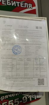

Проезжая мимо в очередной раз попал на заправку Татнефть, она у нас одна и то на краю города практически, 92- й залил и сфоткал паспорта 92-го и 95-го, насколько они норм или не ахти, опишите пожалуйста
Averon они я смотрю всегда из одной области - много ароматики, почти нет олефинов, обычно много легких, низкая плотность, частенько октан с запасом, при этом 95-й с эфирами, почему то не смогли без него.
Ездить можно, но есть шанс получить расход чуть повыше, хотя это зависит от настроек двигателя.
Averon Мой авто такой 95й бензин кушает с удовольствием, и чувствует себя на нем пока замечательно.
так по фото 95 же без эфиров!
