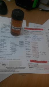

По договоренности с frim_mgn, проведен анализ купленного им в розницее масла.
Фото полученного масла и процесса приложил.
+ Паспорт качества на партию 71919!

Немецкие спектры отличаются от русских...:)
TBN в отработке выше чем у ACEA C2 и вообще у свежего масла.
Это свежее, в описании 8,2... по выходному лаб. контролю 8,02
Может погрешности?
Здорово мне голову переклинило :D
Единственно многовато щелочное 8 для ACEA C2 - наверное все же чуть меньше, и кальций как бы намекает 1600ppm. И зола 0.8 в ACEA C2. В целом все гуд.
Что насчет фразы из описания:
Отборный синтетические базовые масла со специальными присадками.
Или чистый кряк? НОАСK 11
Ну, кто умеет читать спектры... скажите что с базой?
Надо просто инвестировать, может займусь на выходных.. Приведением.. Кстати ка думаете почему они рисуют его с другими границами и обратным?
Одно из предположений - разные способы измерения волнового спектра. Грубо говоря, излучение(видим пики) или поглощение(видим впадины). Т.е. оборудование такое. А может и в настройках вывода результатов не разобрались.

А что с серой? 2,07 многовато для С2. И где сульфат аше - зола?
ИК тест сделан не на поглощение (как это привычно делает лаба oil-club), а на прохождение ик излучения. Чтобы один график привести к другому, нужно знать единицу измерения поглощения в лабе оил клуба...
Выбран самый дешевый тип теста - черный, без ТАН...

А че с серой... нормально всё... она здесь по стандарту ASTM D5185, а не по ASTM D6481 (как в лабе ойл-клуба)
Сульфатная зола не входит в этот тип анализа(как сами заметили - черная крышка)
Самый дешевый тип теста - белая крышка!

я без наезда, пытаюсь найти истину, потому что мне самому делать анализ только в этой лабе, вот и пытаюсь привести цифры к "одному знаменателю", чтобы внести максимум ясности своими анализами....
По стандарту ASTM D5185 сделан анализ и фосфора, который позволяет сравнивать себя с АСЕА С2, но к показателю по сере надо применять какую-то другую логику сравнения прежде, чем утверждать, что с серой нормально все...
