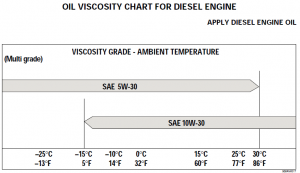

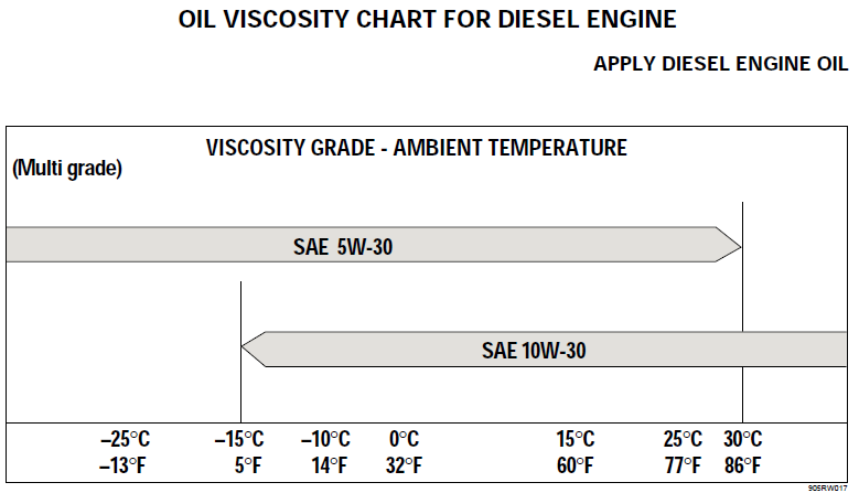

ТС мануал вроде бы здесь на твою модель, мне качать некогда
http://forum.australia4wd.com/index.php?/topic/1838-pdf-service-manuals/
но мое имхо будет либо API CI-4, CI-4 Plus, что значит что можно лить API CJ-4, рекомендованная производителем вязкость 5W-30
GM как всегда скуп на мануалы, неофициальный MANUAL FOR OPERATION OF THE 4JX1 – DIESEL UBS-73 VERSION 3.0 31ST MARCH 2014 говорит о том что 5W-30 или 5W-40 не менее API CH-4 (страница № 31)
Одним словом 5W-30 или 5W-40 (если до -25 - 30С) API CJ-4 и не парится от того же Лукойла Авангарда

вполне хорошой вариант Chevron DELO 400 LE 5w30/10w30 зима/лето.
Я бы все таки начал с 5W-30, откатал бы его 300 моточасов сдал отработку и посмотрел, требует оно замены или нет, так как вполне в дизеле может и год отходить без проблем.. Лично у меня как то жаба душит сливать рабочее масло, как тут практикуют товарищи менять масло при пробеге 7 500 км при средней скорости более 40 км час (или ~ 180 моточасов трассы)
