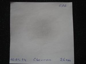

Поводом создать эту тему стало неожиданное поведение моторного масла в традиционно загорелом изнутри моторе Toyota 1ZZ-FE.
Это поведение проще всего продемонстрировать на капельных пробах.
Первое фото сделано на следующий день после замены масла. Уже видно, что масло не чистое. Это при том, что до замены двигатель был промыт промывочным маслом Xado с добавлением их же Absolute, а до промывочного масла было примерно 500 км пробега на VitaFlush и примерно 1000 на Jet 100 SOFT. Короче, двигатель должен быть чистейшим.

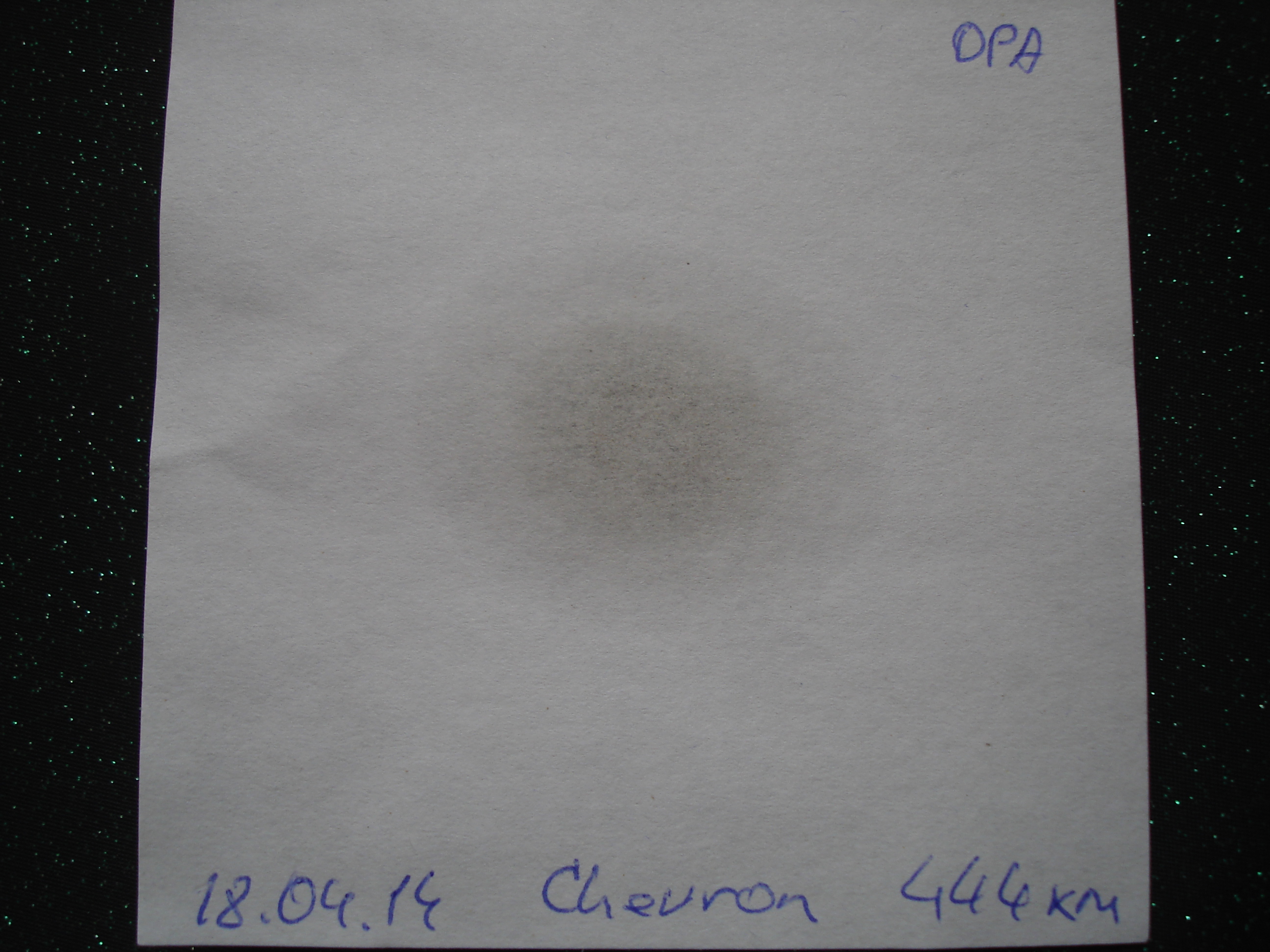

Далее как-то само собой вышло, что пробы делались раз в 4 дня. И, как оказалось, не зря - состояние масла ухудшалось стремительно. Размер капли уменьшался, а размер грязного пятна внутри рос.
Последняя капля сохла менее суток, поэтому выглядит особенно страшно, но и по предпоследней видно, что после полной просушки сильно лучше она не станет.
Из увиденного я сделал вывод, что запаса диспергирующих свойств у Chevron Supreme 10W-30 API SM ILSAC GF-4 нет, что косвенно подтвердается тем, что производитль не рекомендует его для дизельных двигателей.
