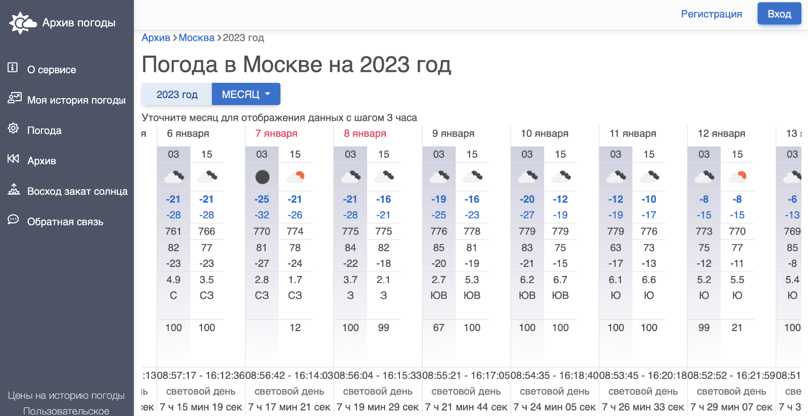

6 минут назад, Sanyi сказал:
bimmmmmmer где вы в Москве -25 видели? В том году пару дней макс -20-21 было
