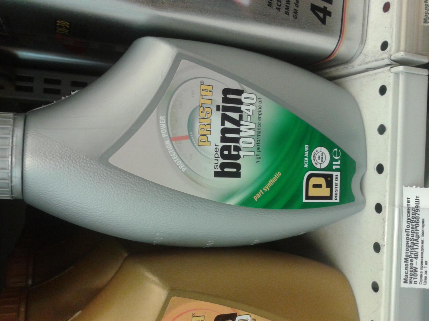

Еще в гипере нарыл-авто/мото масло))). Стало у нас появлятся это масло. Ценник за 4 литра просто смешной ))) 24р. (12$) за 4 литра.
