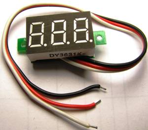

@Discoverer, ставить в машину вольтметр за 100 руб. и утром перед заводкой контролировать степень зарядки АКБ по напряжению после ночного простоя. И, как советуют специалисты, заряжать батарею стационарно если она разряжена на 50% летом и на 20% зимой.
