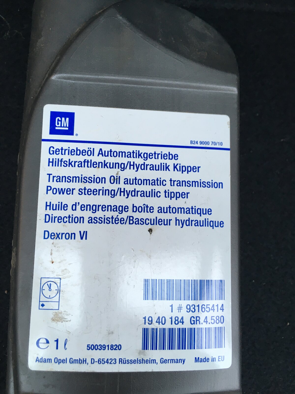

Евген 48  ещё есть масло GM dextron VI. Какое залить, чтоб коробас не запороть?
Изменено пользователем Виктор Николаевич
Виктор Николаевич я лью Зик SP4, других рекомендаций, тем более с гарантией, я не дам.

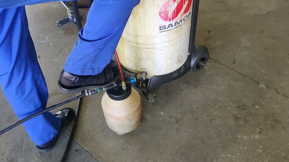

В сервисе предлагают полную замену масла в акпп вот такой морилкой колорадских жуков, это что вообще за технология, в сервисе говорят что это лучше аппаратной замены, называется пневматическая замена масла
Изменено пользователем Simext
Simext такая что ли?
1 час назад, Евген 48 сказал:
Ну типо да, там давление у них еще подается с компрессора
13 минут назад, Simext сказал:
Ну вот этой приблудой мне закачивали АТФку в коробку при частичной замене. Оказывается это супер пупер прибор для замены жижы:sarcastic:
Почему частичной? Там со слов сервесменов полная замена происходит, говороят 10л атфки нужно, да ну бред какой то, на развод похоже смахивает
Simext я хз чё они как делают, возможно сливают пару раз слил/залил, но эта приблуда просто закачивает масло. Может они её как то подключают к шлангам... я бы лучше сначала уточнил весь процесс. Обычно полную замену производят на таких аппаратах
5 часов назад, Евген 48 сказал:
Сказали что врубаются к магистрали акпп смпомощью пернходников как в синем чемоданчике и на заведеной машине в режиме D разгоняют по всем передачам и заливают атф с нужным давлением, таким образом с их слов масло меняется полностью и надо всего 9-10л, я сам хз что это такое, искал апппратную замену, встретил такую. Аппарат у них тоже есть кстати, но говорят им замена не полностью проходит и масла там нужно больше, почему так, хз
