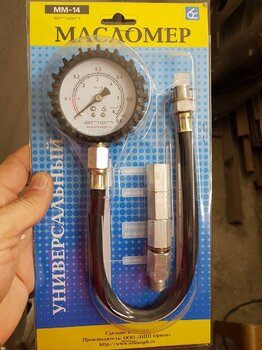

  9. bluebyte я вас уговаривать не буду, агитировать тем более.
    Машина ваша.
    Хотите изучить тему давления у дизельных Дискавери, начните с замера этого самого давления.
    Сложного ничего нет в этом. Нет повода лишний раз кормить автосервис.
    Купите Масломер мм-14 от компании Орион, там есть в комплекте переходник для наших моторов.
    Нужно выкрутить штатный аварийный датчик давления масла и вместо него вкрутить Масломер.
    Далее по инструкции выше.

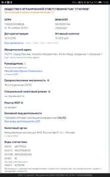

  13. pinch303  это бессмысленно и бесполезно.
    Не тратьте нервы и время.
    Вы им будете приводить доводы из личного опыта, а они вам в ответ будут тыкать сочинениями менеджера по продажам из компании со штатом в 18 человек, в качестве абсолютной истины.
    Screenshot_20210130-105008.thumb.png.3cb6df1daec69f366dc6e41decad30c6.pngScreenshot_20210130-105309.thumb.png.1d68a19b9f929c8a4f6bc78859836ad4.png
