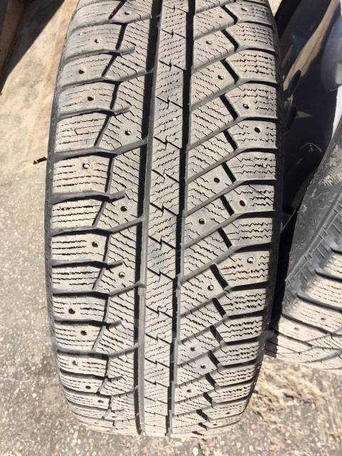

  12. 30к за 2 сезона - это много. Помнится как раз у Хакки было упоминание, что их зимняя резина способна ходить до 50к и это считается очень много. У большинства производителей "шиповки" расчётный ресурс не превышает 30к.
    Среднестатистический пробег зимой составляет 5к
    Нет, какие 5000 км за зиму? и 30000 или 50000 км? Больше должна проехать.
    У нас в Новосибирске одевают зим.резину в середине октября, а снимают в мае. Итого 7 месяцев эксплуатации! Разве не так?
    Среднестатистический пробег вроде около 20000 км в год, нет?
    У меня получилось единожды укатать резину, обычно авто продаю раньше.
    Пробеги примерно по 20000-25000 км в год. В общей сложности за 6 лет накатал на авто 140000 км. На него и брал зимнюю резину Continental ContiWinterViking 2 (тогда шипы еще не вклеивали)
    Высчитываем сколько на зимнюю резину пробег приходится - 140000х7/12 (7 месяцев на зимней резине из 12 возможных) = 82000 км (округлил)
    50% шипов потерял на 5-м сезоне, на 6-м повылетали еще 40%. Часть шипов вылетела, часть обломалась. Протектор был еще очень бодрый.
    P.S. Хотя..... у меня полный привод, износ равномерный + еще менял колеса местами.
    На ПП или ЗП дела хуже обстоят - скользят они больше, соответственно проедут меньше.

  21. Купил резину хакапелита 5, продавал знакомый знакомого, доверился словам что почти новая, ездили всего 2 месяца.
    Все так говорят )) Даже знакомые знакомых. Надо же продать за дорого.
    На боковине ищите дату выпуска (на фото 3013, 30 неделя 13 года), что-то мне подсказывает, что Ваша резина не меньше чем 2013 года, ее просто перестали выпускать в 2013 году (не уверен точно). Вот так ))
    2 месяца эксплуатации - я понял, ее купили и положили в гараж на 3-4 года, потом одели на авто 2 месяца поездили и решили продать авто без резины (или на летней).
    Вы верите в это?
    На самом протекторе ищите индикатор износа (3 цифры - 4, 6, 8). Первой стирается "8", если ездит аккуратно, можно 1-2 сезона отъездить и "8" не сотрется.
    Цена может и накручена, раз ее за почти новую продавали. Цена очень сильно зависит от размерности резины.
    Но поводов для переживания нет. По внешнему виду нормально все! Пазы под шипы на многих моделях резины разбиваются при эксплуатации.
    Главное чтобы не было порезов, грыж, крупных заплаток, был равномерный износ.
    Недавно купили товарищу такую же б/у Хакка 5, 2012 года, уж не знаю как ее эксплуатировали, но все цифры индикатора износа на месте. Т.е. резина хоть и старая, все шипы на месте (также разбиты посадочные места) и износа практически нет! Не было даже ни одного жгута (ремонт прокола).
