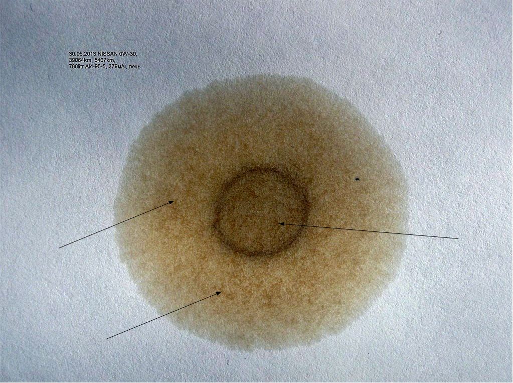

Доброго времени суток!
Прошу оценить есть ли показания к замене масла по капельным пробам. Смущает наработка масла по моточасам и условия эксплуатация зимой до -35гр.С с прогревами и много холостого хода и сейчас до +25гр.С. Доливок масла не было.

Прошу оценить? есть ли показания к замене масла по капельным пробам
Вопрос, конечно, интересный. Если считать по той методике, которая изложена выше, на предыдущих листах форума, то ДС = 0,811 по последней пробе и запас еще есть в ресурсе масла. Так как кольцо ядра не разорвано, значит механические примеси и нерастворимые в масле продукты сгорания удерживаются в самом масле, не образуя лаковых отложений. Однако, количество таких нерастворимых отложений растет (их хорошо видно в виде темных прожилок в зоне диффузии, если увеличить фотографию). отвечая на прямой вопрос, я бы не менял еще масло по виду капельной пробы, приведенной на 30.5.2013 года (последней фотографии). Но кроме капельной пробы есть еще и другие контрольные цифры. Их легко подсчитать, оперируя приведенными вами данными по пробегу, моточасам и израсходованного топлива.
Мы знаем требование производителя, наиболее распространненное по многим моделям, что замена масла должна быть проведена при пробеге в 15 000 км или для тяжелых условий в два раза чаще. Легкие условия - езда по трассе, например, со скоростью 90 км час. При этом средняя скорость будет 60 км/час. Считаем моточасы: 15000/60=250 м/час, а по вашим данным - 379 часов уже наезжено, т.е. есть превышение. Значит масло по этой причине надо менять.
Теперь еще ряд вопросов - ПЕЧКА - это указано для того, что принудительно охлаждался двигатель в пробках? Какая температура масла максимальная была в пробках по данным приборов или бортового компьютера? Если свыше 100 градусов, то масло менять пора тем более. Если нет - то есть подозрение на плотность бумаги для капельной пробы. Пятно расплылось в диаметре на 4,5-5,5 см?

...Однако, количество таких нерастворимых отложений растет (их хорошо видно в виде темных прожилок в зоне диффузии, если увеличить фотографию)...
Покажи, пожалуйста, стрелочками эти "тёмные прожилки".

...Теперь еще ряд вопросов - ПЕЧКА - это указано для того, что принудительно охлаждался двигатель в пробках? Какая температура масла максимальная была в пробках по данным приборов или бортового компьютера? Если свыше 100 градусов, то масло менять пора тем более. Если нет - то есть подозрение на плотность бумаги для капельной пробы. Пятно расплылось в диаметре на 4,5-5,5 см?
- Слово "печка" означает, что капельная проба сушилась в духовке. Есть другая проба, сохнущая при комнатной температуре;
- Бумага стандартная офисная плотностью 80гр./м.кв.(если производитель не врёт);
- Пятно расплылось в диаметре на 3.5 см(максимальный диаметр). Почему такой вопрос по диаметру пятна?
Вот они - темные пятна, выглядят как "прожилки". На фоне остального масла их цвет однороден.
На бумаге офисной при сушке около суток при температуре 20-40 градусов (на батарее) диаметр пятна около 5 см в среднем, Если меньше, масло густое или это эффект от быстрой сушки.
