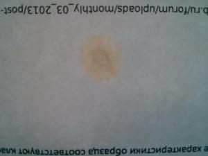

решил сравнить разную бумагу - стандартную офисную светокопи после принтера и блокнот в клеточку, вот что получилось через сутки сушки при комнатной температуре
пробег около 3000км, топлива сожжено около 400л, моточасы - неизвестно
вот еще через 12часов, уже при дневном свете
что скажете? мне внешняя неравномерная граница кажется подозрительной. или это бумага такая...

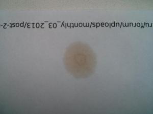

пробег 8300 в основном трасса и пару зимних прогревов в день перед выездом
сушка 2 часа в духовке
Изменено пользователем виталя
@виталя,всё просто супер.Я бы на нём дальше катал.
Блин, даже не знаю. Это же масло азиатское. А тут я читаю, что они не живут более 6000км. Ну и в подтверждение сказанного, летом ездил на идемитсу экстрем - старое название, в общем то которое продаётся в пластике. Так же делал тесты каждый месяц. Но там реально при таком же ритме движения, без прогревов особых, оно судя по капле, ходило максимум 6500 - 7000. А это масло, в условиях зимы уже прошло на четверть больше почти и можно ещё катать? Что-то тут не так...
@виталя,я думаю много зависит от качества базы масла и детергентов.
Не сомневайтесь, до 10 тыс. км. это масло дотянет, ещё запас есть.

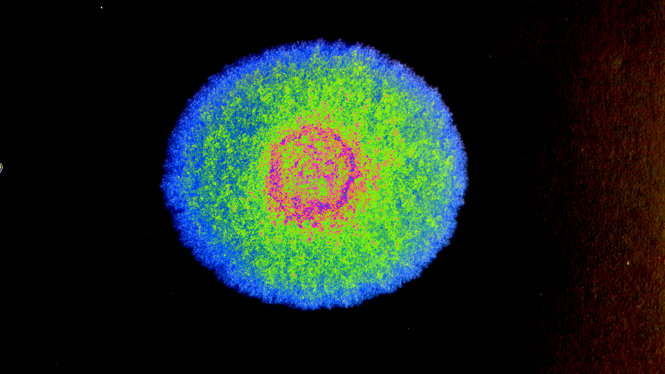

ProFix 0w-20
пробег 9400
процентов 70 трасса, прогревы минут по 20 ,2 раза в день
обьем масла 3 литра
фильтр NITTO EcoFix
бенз 95,92 ГринЭко
авто Ниссан тиида 11 год 1.5 обьем ,правый руль
температура воздуха  - 20 и выше
думаю, дольше 10 000 экспериментировать не стоит.
@виталя,по моему начинаетмя деградация зоны диффузии.Согласушь с тобой.Больше 10000 км не катал бы

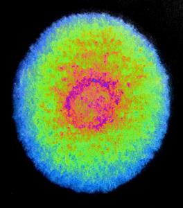

Я в фотошопе захожу в "изображение" жму "автоконтраст", затем захожу в раздел "коррекция" жму "кривые" и применяю такие настройки.
можно с этой кривой чуть поиграть. получается примерно следующее:

скажите, ядро расплылось потому само по себе или из-за того, что бумага не чистая, а после принтера?
post-25758-0-53339300-1480932959_thumb.jpgpost-25758-0-04095500-1480932962_thumb.jpgpost-25758-0-57938300-1480932964_thumb.jpgpost-25758-0-35829000-1480932967_thumb.jpg
предыдущее ядро как-то почетче было у меня
Изменено пользователем eko
Возможно капля не всегда ровно лежала -  капнул, донес, потрёс, положил, условия эксперимента не идеальные
