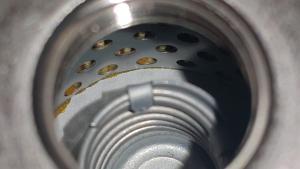

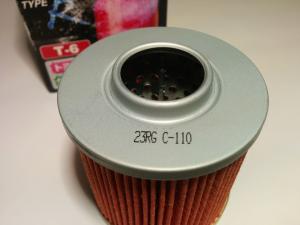

Ещё небольшое дополнение к Bosch Type R Made in Japan
Обратил внимание на М-образную укладку.
Spoiler
Слева обратный клапан Bosch TypeR T6, справа VIC C-110
Или наоборот ...  :)
Партия и Ленин —близнецы-братья —кто более
матери-истории ценен?
мы говорим Ленин, подразумеваем —партия,
мы говорим партия,
подразумеваем — Ленин.
В.В Маяковский

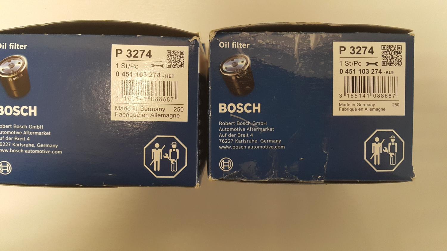

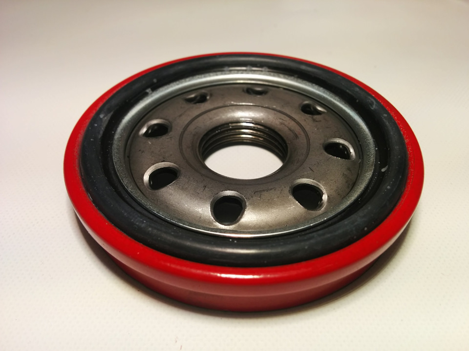

Коллеги, развейте сомненья, в ЕМЕХе купил 2 фильтра 3274, первый раз такое встретил, что так сильно отличаются коробки и шрифт на фильтрах, а также полоса клея-герметика на фильтрующем элементе.
Подделка или нет? Надписи на крышке, у фильтра, который с неровным слоем герметика, читаются с трудом, и наполовину смазаны.сфотографировать нельзя.
Фото 1 Коробка, различия:
Фото 2 Фильтр 1
Фото 3 Фильтр 2 (подозрение на контрафакт)
Фото 4 Разный шрифт на корпусе:
Фото 5
Фото 6
Фото 7
Прикрепленные изображения
Сообщение отредактировал i2963765: 11 Январь 2017 - 19:05
  • 0

i2963765, больше похоже на фильтры из разных партий, произведенных в разное время...
  • 0

и для разных рынков.
Фото коробки подцепил, код считывается корректно.... Да, оба фильтра в Россию поставили из Белоруссии...

i2963765, ультрафиолетом в темноте подсвеивали?

i2963765, зафотай хорошо резьбу на обоих фильтрах. Резинка с желтыми полосками не вытаскивается?
  • 0
У меня эта резинка легко достается.
Она очень плотно сидит и вытащить ее нелегко.
Резинки сидят плотно.
Фото под ультрафиолетом
Резьба фильтра с подозрением на контрафакт:
