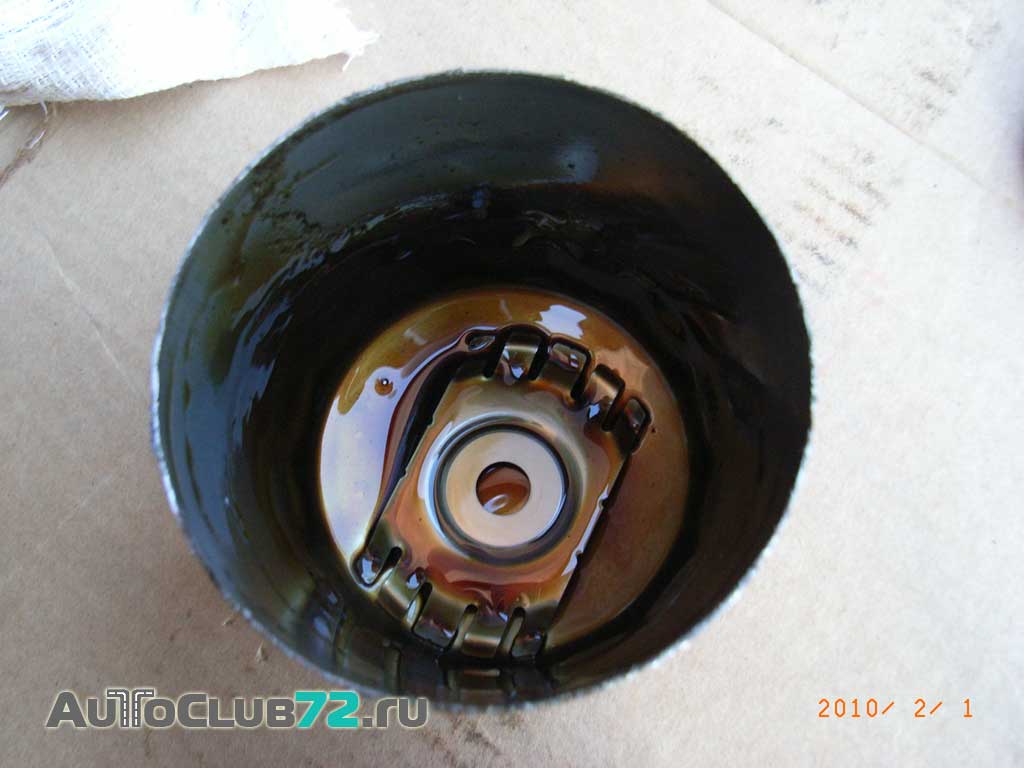

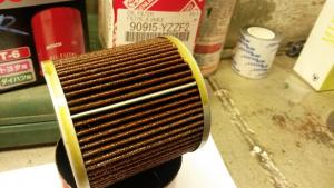

torcon 31,124 Posted February 2, 2010 Bosсh C-111 Made in Japan - был снят с тойоты буса когда машина пришла из японии. (тоесть их внутренний японский бош) Когда мне его передали на распил. Внутри что то болталось - фильтр был неисправен, по массе это была явно катушка - увесистый стук. Внешность. Не написано "налейте масла в фильтр." Хотя фильтр большой... Фильтрующий материал уложен плотно и ровно, на отгиб пальцем не рвется - не нежный как у Mann нашего. Но сама катушка походит на Mann, Micro, Lynx, Japan Sakura - вообщем на фильтр коих как грязи... Но отличается конструкционно клепками около перепускного клапана. мягкий силиконовый противодренажный клапан, ровный нормальный. Прижимная пластина обычная, лежала на своем месте. Постороннего - чего бы болталось в фильтре - небыло, вскрыто поэтапно и нежно. Получается катушка оторвалась от посадочного и масло не фильтровала, больше там болтаться было нечему. Прижимная пластина хоть и была на месте но катушку не прижимала, видимо она сместилась или потеряла форму. Тоесть масло заходило по дыркам и тут же перед противодренажным клапаном, по пути меньшего сопротивления, засасывалось в двиг - грязное прямо из поддона. (при снятии клапан был на катушке и болтался вместе с ней.) По другому никак. Если катушка свободно болтается в фильтре, значит у горла щель... Фильтр сделан нормально, но нет никаких технологичных сложностей и наворотов. Перепускной клапан просто круглая дырка, не система из 5 дырок как в Нитто. Прост как березовая чурка - да еще умудрился сломаться. Фильтрующий материал нормальный - не рветься при разгибе пальцем, плотный, плотно уложен, но все равно это не Nitto и не микрогубка Denso. Два вывода: 1) И в японии на старуху бывает проруха. Сломался не смотря на то что бош для японии. 2) Ничего супер класного Бош для японского рынка не предложил, совершенно обычный фильтр. Некоторые японские фильтра на голову выше по качеству и применяемым технологиям. Напомнило Fram ораньжевый из великобритании. Он тоже простой, но понадежнее внешнее - фильтрующий материал, перепускной клапан, противодренажный клапан с ребрами жесткости. Вообщем Fram из Британии лучше тоже. Нормальный фильтр, я просто ожидал от японского(!) БОШ(!) чего то на пике технологий. 2 Quote Share this post Link to post Share on other sites

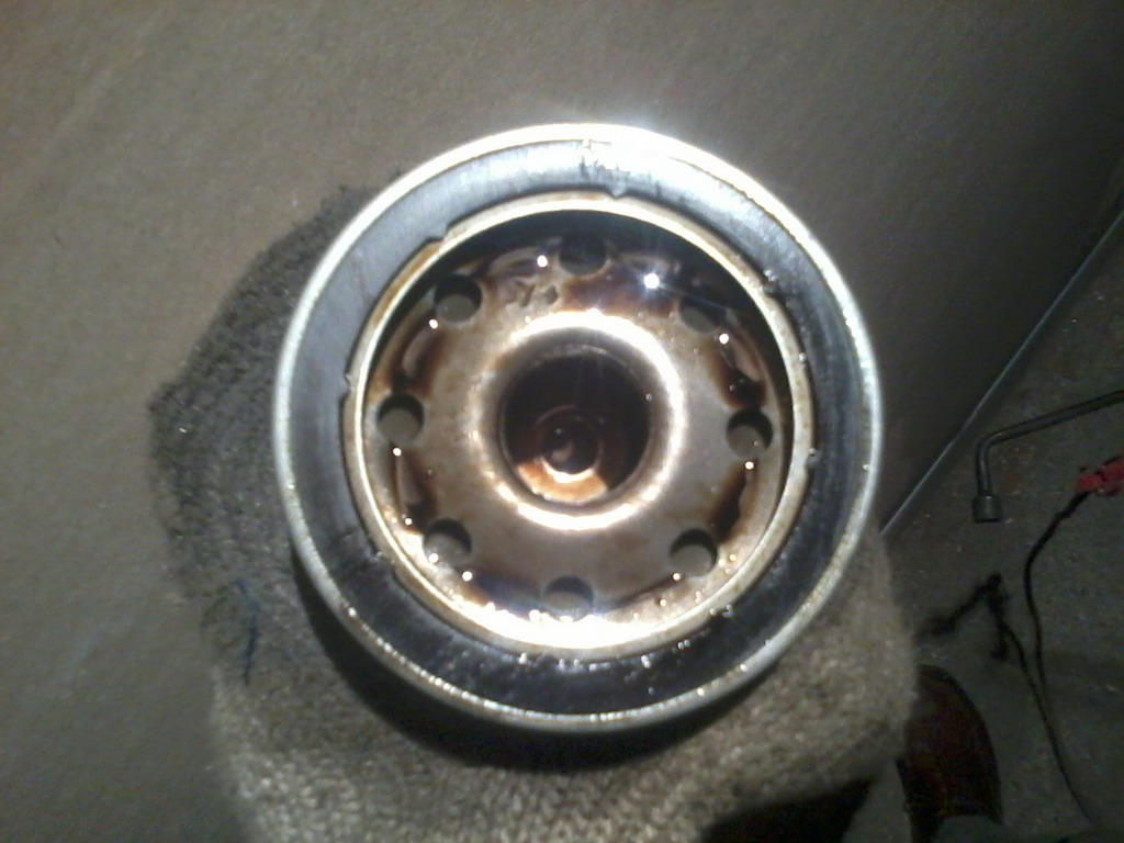

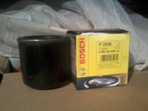

grigarash 85 Posted November 10, 2013 Bosch 0986452058 made in S. Africa. Вскрыл стамеской, металл не из фольги, крепкий. На внешний вид без портаков и заусенцев, уплотнительная резинка плоская, масло не сочилось. Катушка уложена плотно, материал на разрыв крепкий. Противодренажный клапан из силикона, очень мягкий даже на морозе. Перепускной средней жесткости, в виде подпружиненной полусферы. Катушка прижата мощной пружиной. В целом неплохо и недорого, только все надписи на нём стёрлись моментально при установке. 0 Quote Share this post Link to post Share on other sites

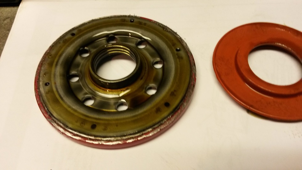

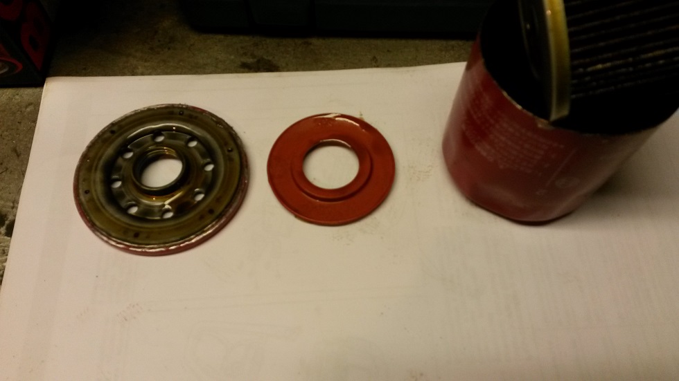

Fractal 172 Posted May 25, 2014 (edited) Вскрыл фильтр, сделан аккуратно изъян не заметил, глубина шторки 10мм, бумага ворсистая, видно герметик коегде, но соплями не весит, резинка очень мягкая. Для удобства на корпусе есть цифры для контроля затяжки 3/4 оборота. Edited May 26, 2014 by Rfractal 4 Quote Share this post Link to post Share on other sites
