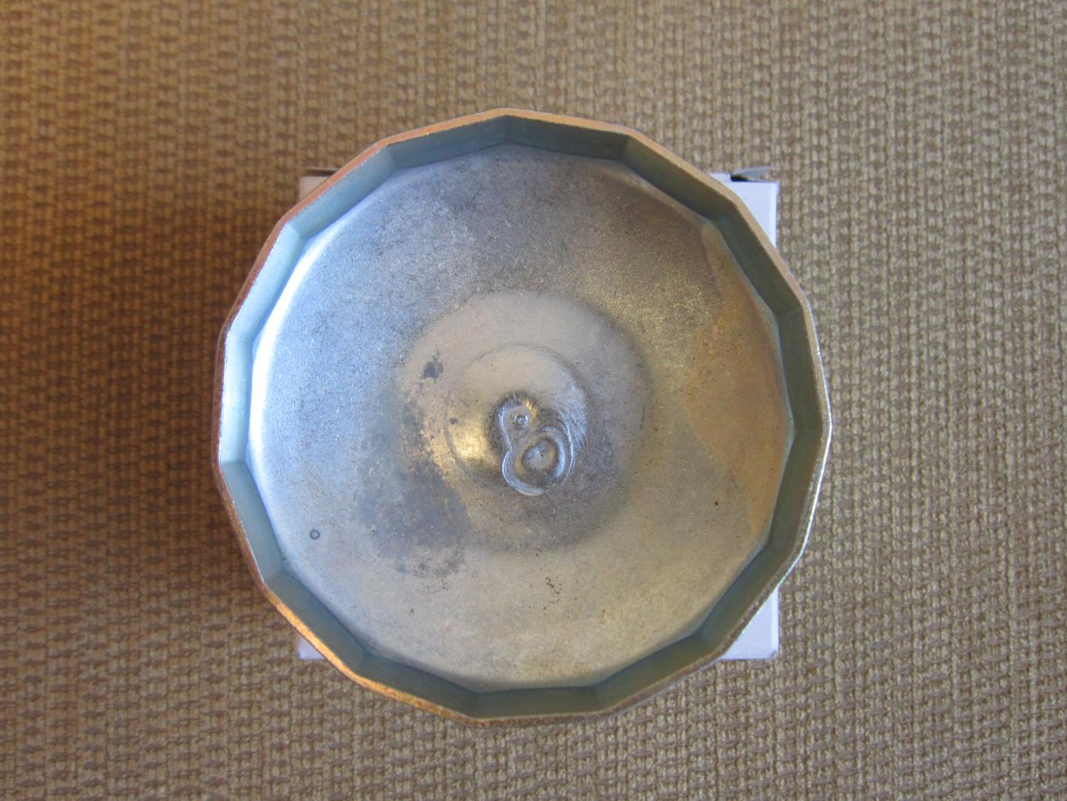

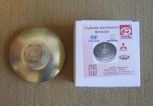

@FSanek,Ну так съемник для 503/504/530/531 нужен 78 на 15 граней. Я брал вот такой, отлично на них становится.
У меня трехлапый разводной, или как лучше сказать - зажимной, с прицелом на универсальность, которой в данном случае не получилось))

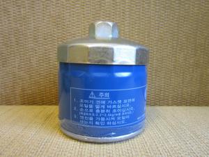

Фильтр 26300-35531  он немногим больше чем W811/80 , 26300-35503  и 26300-35504
Производитель данного экземпляра Mann + Hummel Korea
имеет пять входных отверстий для масла, резьба на выходном нарезана аккуратно и качетсвенно
Внутри есть надпись Hyundai, фильтрующая штора  из волокон и  равномерной укладкой.
Вес фильтра 347 грамм (( , если честно то ожидал большего,  так как меньшие по размеру весят 332 грамма
