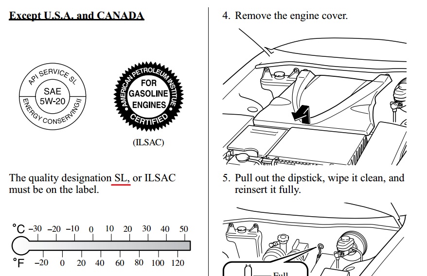

, а вот зольность это очень критично, особенно для роторного двигателя скажем
Расскажите это инженерам мазды, которые роторный двигатель разработали :))) они не в курсе.
Вот вам мануал с требованием API SL!
Оффтоп
Или SL у нас сберегает катализаторы и минимализирует отложения?
у нас своя цель относительно роторного двигателя и свой подход к обеспечению его ресурса. А то, что инженеры мазды не в курсе наших масел это точно :p  но мы от этого не страдаем!
