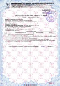

Результаты испытаний:
Диаметр износа моторных масел + эстеры Syntolux L-132.pdf
Масла по местам:
UAZ Motor Oil Premium 5W-40 +20% Syntolux L-132 - 0.4
UAZ Motor Oil Premium 5W-40 +25% Syntolux L-132 - 0.4
UAZ Motor Oil Premium 5W-40 +30% Syntolux L-132 - 0.4
Mazda Original Oil Ultra 5W-30 + 5% Syntolux L-132 - 0,41
Lukoil Genesis Armortech 5W-40 +15% Syntolux L-132 - 0,41
Lukoil Genesis Armortech 5W-40 +20% Syntolux L-132 - 0,41
Bardahl SynPulsar-N 5W-30 - 0.42
Mazda Original Oil Ultra 5W-30 + 10% Syntolux L-132 - 0,42
Lukoil Genesis Claritech 5W-30 +10% Syntolux L-132 - 0,42
Lukoil Genesis Claritech 5W-30 + 5% Syntolux L-132 + 5% Prolong AFMT - 0,43
Lukoil Genesis Armortech 5W-30 + нитрид бора - 0.45
Lukoil Genesis Claritech 5W-30 + 10% Syntolux L-132 + 10% Prolong AFMT - 0,45
Lukoil Genesis Armortech 5W-40 + 5% Syntolux L-132 - 0,46
Lukoil Genesis Claritech 5W-30 - 0,46
Lukoil Genesis Armortech 5W-40 + 10% Syntolux L-132 - 0,47
Lukoil Genesis Claritech 5W-30 +10% Prolong AFMT - 0,47
Lukoil Genesis Armortech 5W-30 + 5% Syntolux L-132 - 0,48
Lukoil Genesis Armortech 5W-40 - 0,48
Lukoil Genesis Armortech 5W-30 + 10% Syntolux L-132 - 0,49
Lukoil Genesis Armortech 5W-30 - 0,50
Mazda Original Oil Ultra 5W-30 - 0,51

Результаты post-22207-0-97309500-1479927927_thumb.jpgpost-22207-0-28274300-1479927943_thumb.jpgpost-22207-0-16214000-1479927962_thumb.jpg

Результаты
а кто из них кто?
Тогда 20% и 25%.  У меня осталось только на один анализ 5*40. Могу завтра купить ещё литр и сделать микс на новом масле
не горит, сделай пока 20%
@Dumus,
1 - Mazda Original Oil Ultra 5w-30 + 5% Syntolux L-132, результат  0,41
2 - Lukoil Genesis Claritech 5w-30, результат  0,46
3 - Lukoil Genesis Claritech 5w-30 + 10% Syntolux L-132 + 10% noname присадки, результат 0,45
Уже и таблицу в шапке заполнили.
А теперь я всех запутаю
Есть 4-й образец, испытанный совместно с уже озвученными тремя. Его результат 0,44
Я @akhrap1980 попросил пока подержать в секрете, так как к теме эстеров это не имеет отношения.
Но не поделиться не могу. Подробности читаем здесь
Изменено пользователем Pavel_NSK
В общем вот такое дело. Присадка которую я доливаю "Пролонг AFMT". Извиняюсь за интригу. Но для меня было неожиданностью, когда здесь появились оф представители (звёзды совпали). Они были не в курсе эксперимента, всё таки я не являюсь их представителем. А так как мне интересны разные эксперименты больше не вижу смысла скрывать. Повторюсь ещё раз, что я (и не только я) заливаю эту присадку уже лет 7 и не разу не пожалел об этом. На моей машине пробег 123500 и с первых дней в ней Пролонг. Я как покупатель и экспериментатор советую попробовать тем кто захочет тоже себе капнуть. Извините за (наверно) рекламу. В пятницу сделаю ещё микс Кларитек + 5% синт132 и Кларитек + 5% АФМТ, чтобы сравнить.
