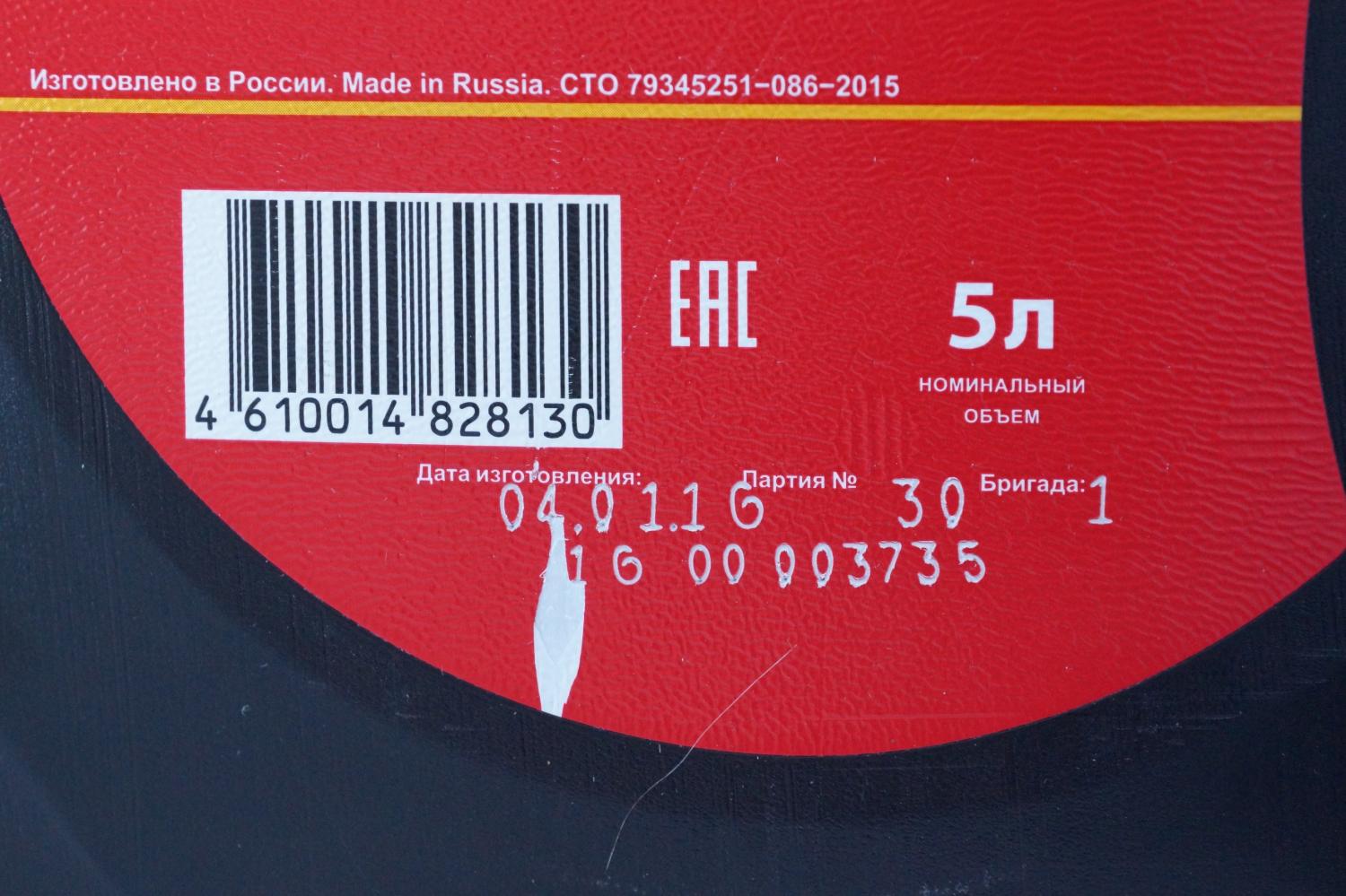

Вроде, таких фотографий еще не было. Пробка и пломба. Из Экзиста за 1221 руб.
Хорошая цена за 5 литров. [censored]
