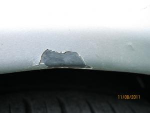

Ржавый скол на переднем крыле, был преобразован Цинкор-Авто и потом покрыт цинком. Срок на свежем воздухе уже 2 месяца не ржавеет, если покрасить сверху - почти вечно!

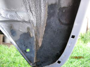

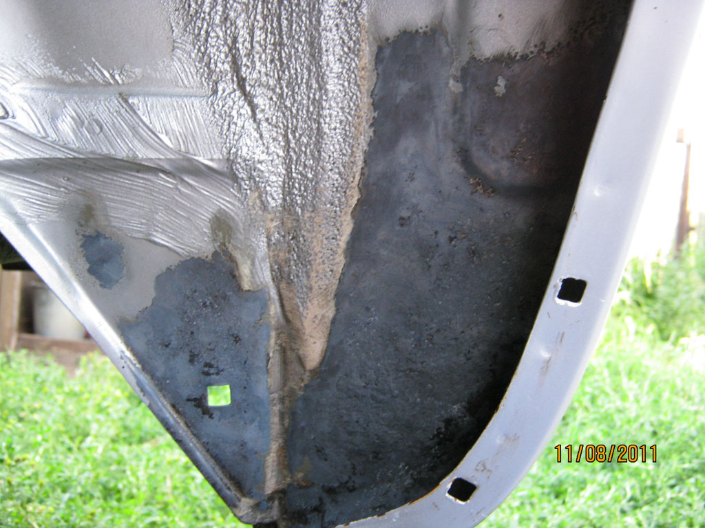

Было ржавое место за подкрылком, скапливалась там грязь, а я и не знал... В итоге все зачистил дрелью и проволочной насадкой, на всякий случай преобразовал Цинкор-Авто и им же зацинковал поверхность. Сильно там ржой было изьедено, поврхность аж рыхлая с раковинами. Это спустя уже 2-3 недели - то есть ржа бы уже вылезла.
