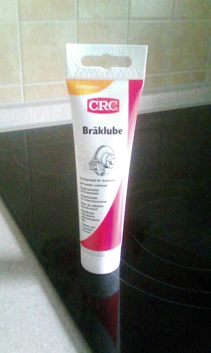

Гонжа 237 Опубликовано: 27 апреля 2017 Поделиться Опубликовано: 27 апреля 2017 Брэйклюб идет сейчас красненький, приехал мне 0 Цитата Ссылка на сообщение Поделиться на других сайтах
agstroy 427 Опубликовано: 27 апреля 2017 Поделиться Опубликовано: 27 апреля 2017 Брэйклюб идет сейчас красненький, приехал мне Номер для заказа какой? 0 Цитата Ссылка на сообщение Поделиться на других сайтах
Гонжа 237 Опубликовано: 27 апреля 2017 Поделиться Опубликовано: 27 апреля 2017 104181041258 1 Цитата Ссылка на сообщение Поделиться на других сайтах
