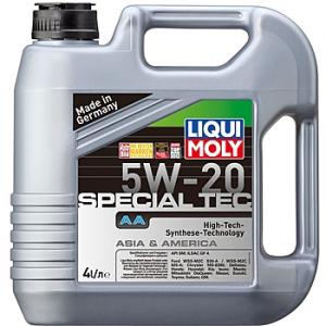

konung 6 795 Опубликовано: 27 декабря 2014 Поделиться Опубликовано: 27 декабря 2014 Liqui Moly Special Tec AA 5W-20 Спецификации:-API: SN-ILSAC: GF-4-Daihatsu:-GM:-Honda:-Hyundai:-Isuzu:-Kia:-Mazda:-Mitsubishi:-Chrysler: MS-6395-Nissan:-Subaru:-Suzuki:-Toyota:-Ford: WSS-M2C925-A/WSS-M2C930-AТехническая документация:7e01e692-e098-11dd-94cc-0040f4eadfad.pdfКоды для заказа в интернет магазинах:Артикул: 7620, объем: 1 л.Артикул: 7621, объем: 4 л.Лабораторные анализы - Свежие - VOA oil-club.ruАнализ свежего масла (VOA) на БИТОГе 0 Цитата Ссылка на сообщение Поделиться на других сайтах
