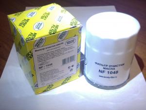

Dumus 5 584 Опубликовано: 21 марта 2016 Поделиться Опубликовано: 21 марта 2016 (изменено) Цитата с сайта: "Завод «Невский фильтр», согласно курсу импортозамещения, успешно запускает в массовое производство масляные фильтры на иномарки", взял на пробу NF-1048 за 113 рублей (аналоги MANN W610/1, W610/9; MAHLE (KNECHT) OC217, OC217/6; HENGST H97W01; FRAM PH4967; FILTRON OP621; SCT SM106). Внешне всё выглядит очень достойно, очередной кандидат на распил) Изменено 21 марта 2016 пользователем Dumus 1 Цитата Ссылка на сообщение Поделиться на других сайтах

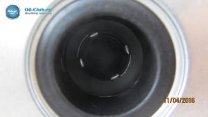

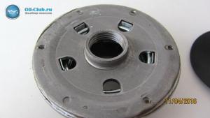

osborn911 173 Опубликовано: 10 апреля 2016 Поделиться Опубликовано: 10 апреля 2016 (изменено) Я тогда свой не пилю...т.к. Торкону заслали деньги на распил... Странный перепускной клапан какой-то... Изменено 10 апреля 2016 пользователем osborn911 0 Цитата Ссылка на сообщение Поделиться на других сайтах
biko07 7 Опубликовано: 10 апреля 2016 Поделиться Опубликовано: 10 апреля 2016 (изменено) Я тогда свой не пилю...т.к. Торкону заслали деньги на распил... Странный перепускной клапан какой-то... На будущее... попробуйте камеру смартфона прямо положить на отверстие фильтра, получится намного более информативный снимок типа такого: Изменено 10 апреля 2016 пользователем biko07 1 Цитата Ссылка на сообщение Поделиться на других сайтах

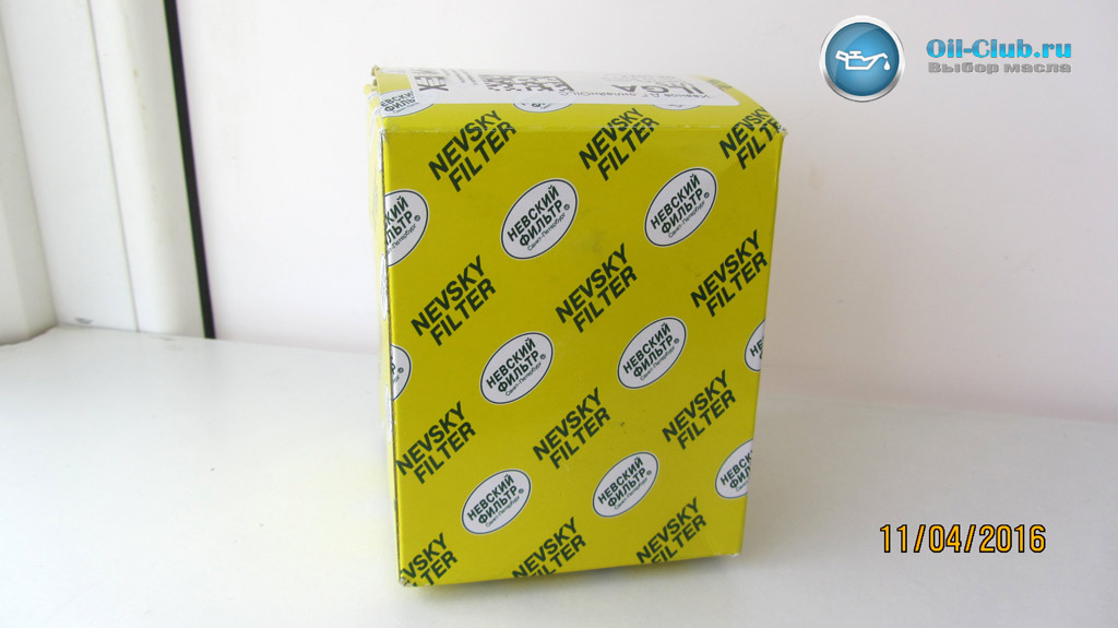

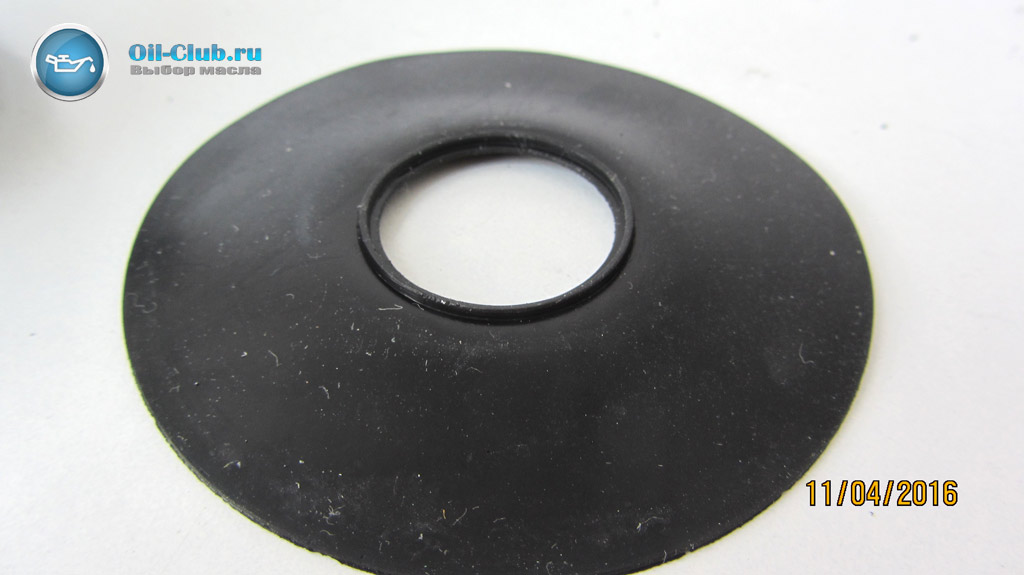

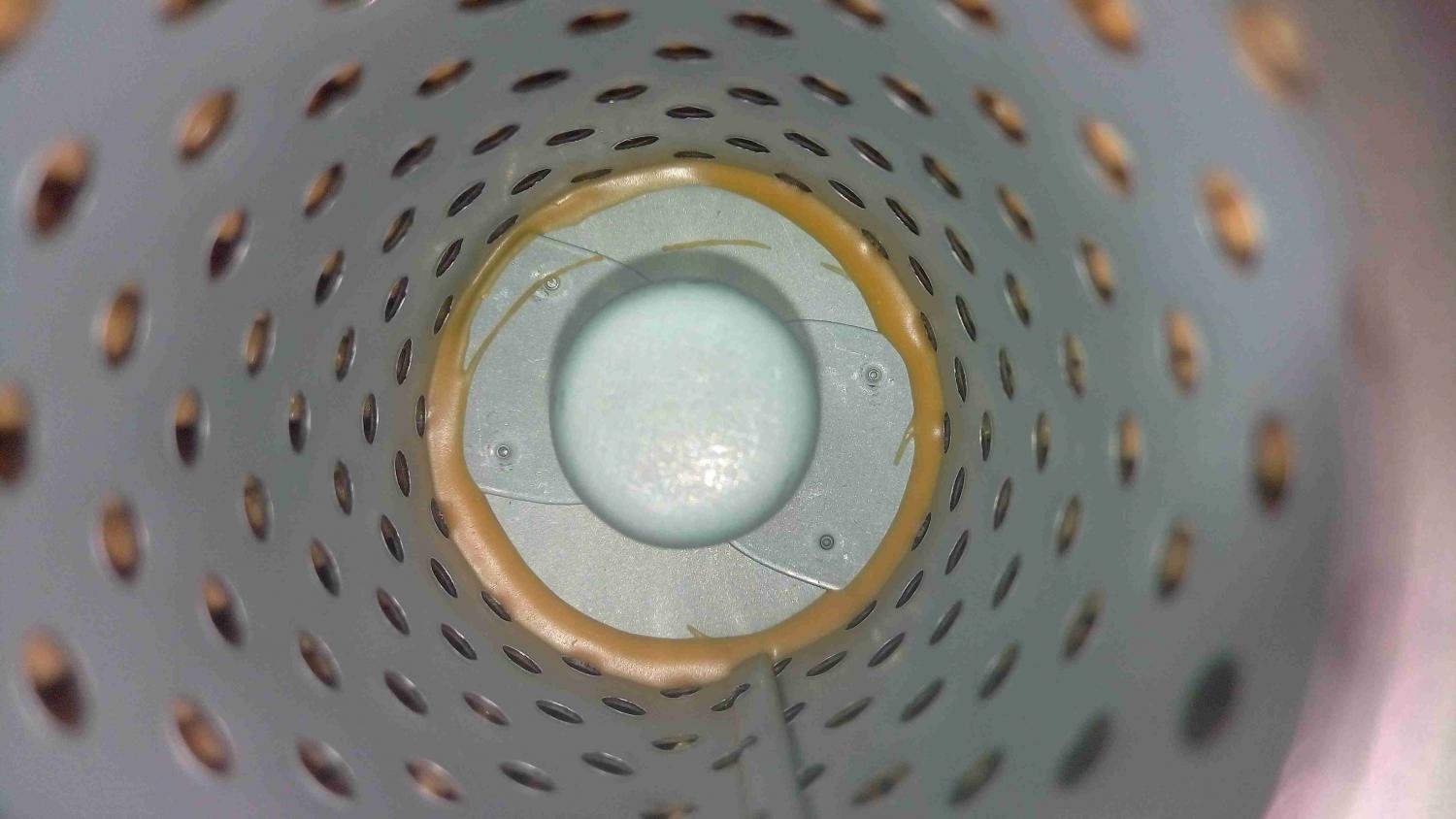

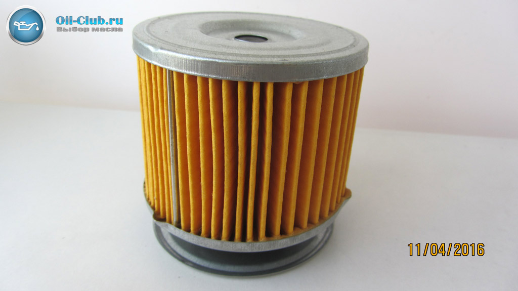

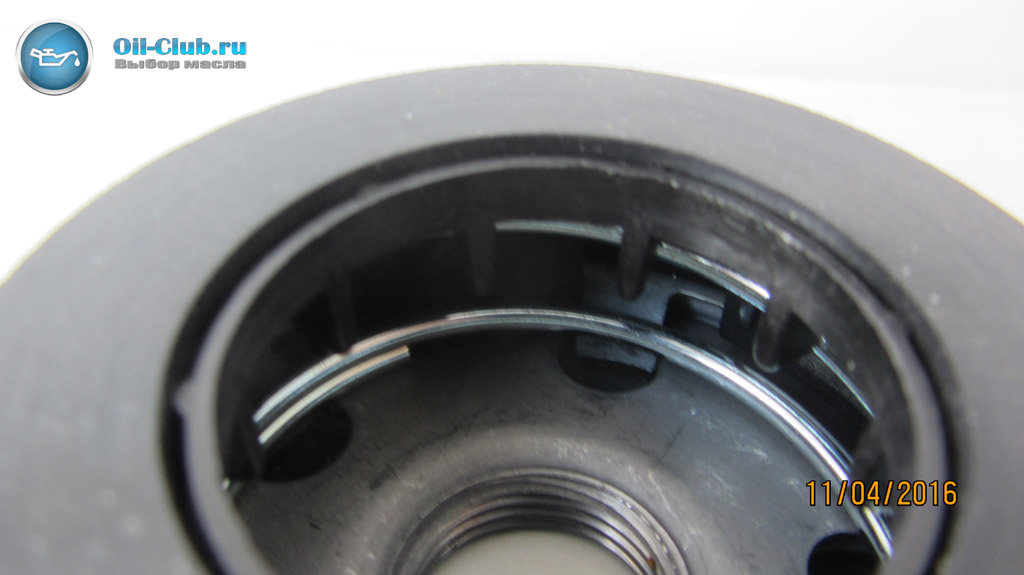

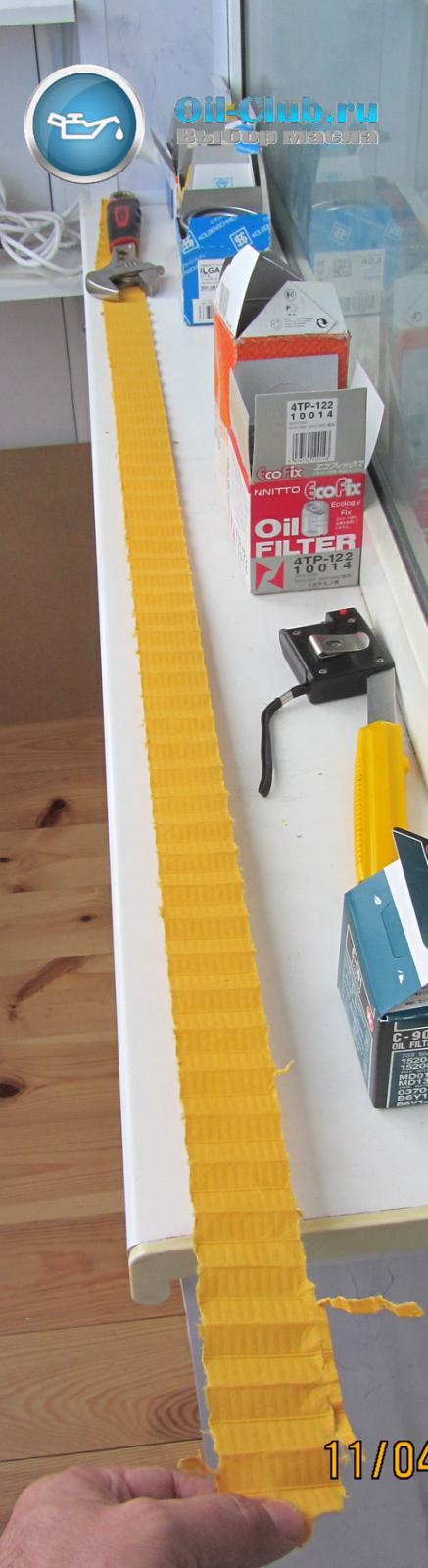

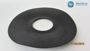

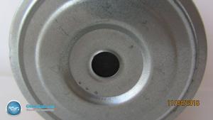

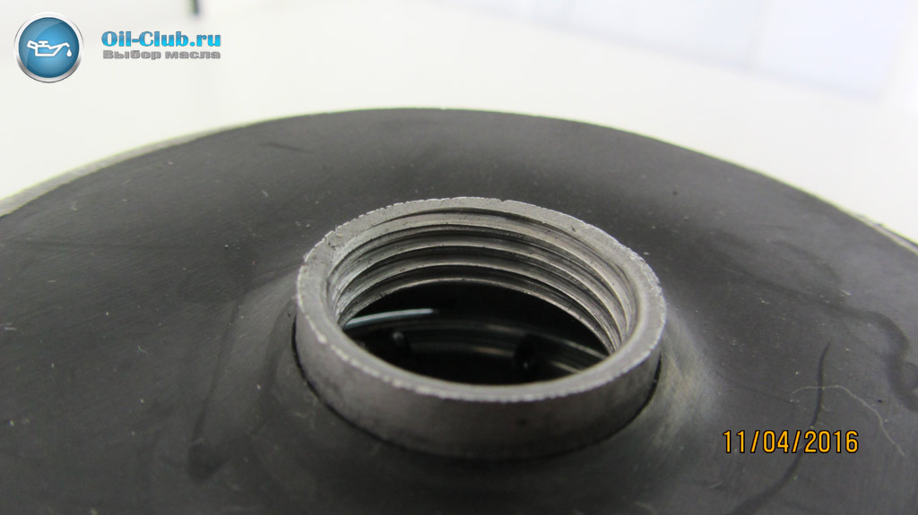

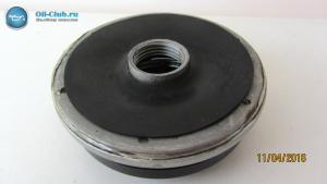

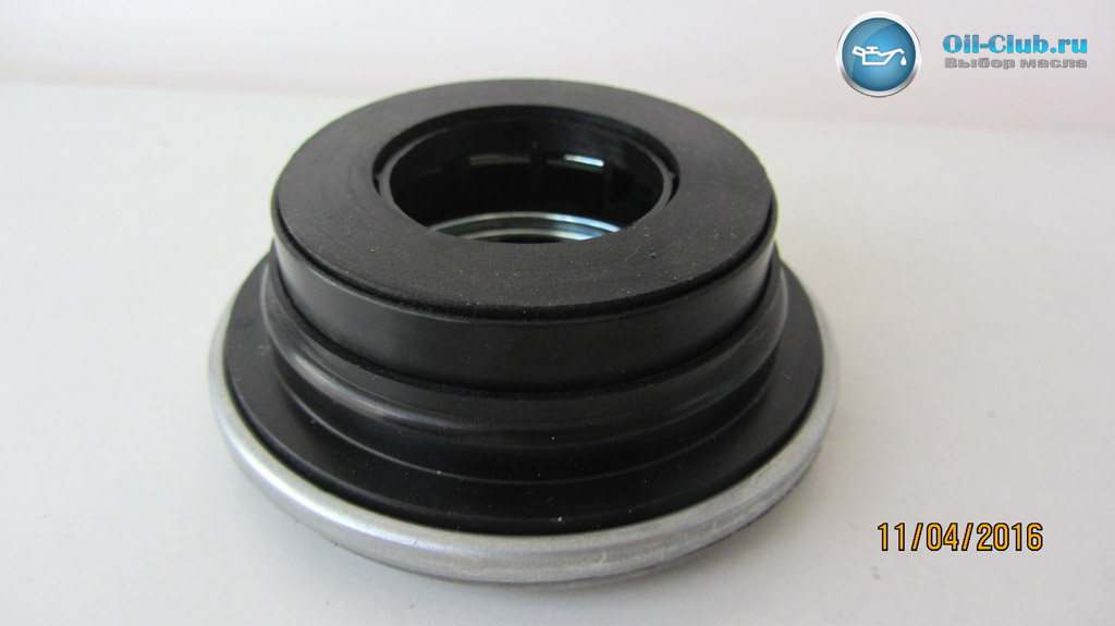

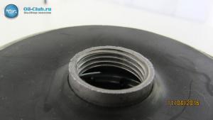

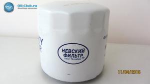

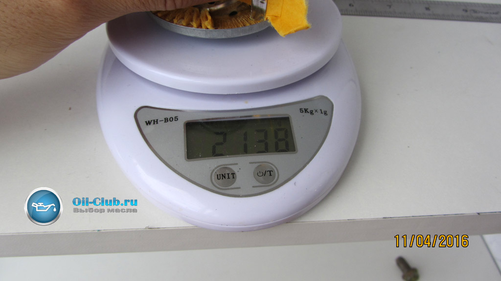

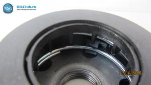

Популярное сообщение torcon 64 799 Опубликовано: 11 апреля 2016 Популярное сообщение Поделиться Опубликовано: 11 апреля 2016 Невский фильтр NF-1077 Made in Russia за заказ экспертизы спасибо форумчанину Shamhoon :up: Куплен через emex.ru поставщик INTR по цене 335р. Применение: AUDI A3 + Cabriolet, SEAT Altea, Ibiza V, Leon II,SKODA Fabia II (5J6, 5J9), Octavia II, Superb II (3T), VW Eos (1F7, 1F8), Golf V,VI, Jetta III (1K2), Passat (3C2/3C5) / Passat CC (357), Scirocco III (1K8), Tiguan I (5N), Touran (1T). Полиграфия четкая - аккуратная - раскраска заметная узнаваемая. Указан производитель ЗАО ПКФ Невский фильтр и применяемость фильтра к различным моделям. На самом корпусе фильтра принт немного смазанный. Корпус жесткий пилится фильтр тяжело - вообще у русских действительно крепкая сталь, что на танках, что на фильтрах Дата производства - просто и понятно (не на каждом фильтре такое увидишь - а здесь все честно.) Фильтрующая катушка - фильтрующий материал уложен часто и аккуратно. Сам фильтрующий материал нельзя назвать тонким, он средний. Перепускной клапан резиновый Фильтрующая катушка имеет сразу встроенный противодренажный клапан, вернее пружинку и прижимную платину которая давит на резиновый клапан. Противодренажный клапан выполнен из резины, но его эластичность здесь не важна - на него давит металлический клапан описанный выше. Внутри виднеется еще один клапан. Внутри корпуса мы видим остатки краски - это нормально. Ржавчины нет. Прижимная пластина штампованная - дешево в производстве, занимает мало места в корпусе фильтра. Резиновое кольцо сложной формы, гибкое не дубовое. Фильтр должен держать морозы - но точнее скажет практика его использования. Противодренажный клапан вот таким образом перекрывает дренажные отверстия. Резьба нарезана хитрая, каждый виток резьбы имеет еще и канавку. Пять дренажных отверстий. Полезная площадь фильтрующего материала: 150см x 4,3см = 645см2 Давление открытия перепускного клапана: 2.6 бар Вывод: Хороший отечественный фильтр. Цена/качество. Фильтрующий материал средний по толщине - уложен часто. При загибе пальцем не рвется. Фильтр собран сложно и аккуратно. На иномарки можно спокойно ставить. 26 Цитата Ссылка на сообщение Поделиться на других сайтах

Dimmy 11 106 Опубликовано: 11 апреля 2016 Поделиться Опубликовано: 11 апреля 2016 Да, NF-1077 мне понравился. Смотрю, уплотнительное кольцо высокое. К чему есть вопросы - обратный клапан. Ввиду практически вертикально располагаемого фильтра дырками вниз, хотелось бы более эластичный клапан. А тут все-таки стандартный, по всей видимости. 0 Цитата Ссылка на сообщение Поделиться на других сайтах
torcon 64 799 Опубликовано: 11 апреля 2016 Поделиться Опубликовано: 11 апреля 2016 Должен он держать он масло, на него пластина с пружиной давит - соответственно ему не нужна упругость и эластичность, как она нужна обычным клапанам. В общем практика использования покажет - как он работает 0 Цитата Ссылка на сообщение Поделиться на других сайтах

Geksogen 19 Опубликовано: 11 апреля 2016 Поделиться Опубликовано: 11 апреля 2016 Откуда взяли ТРИ клапана? (4минута) 0 Цитата Ссылка на сообщение Поделиться на других сайтах
