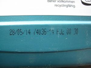

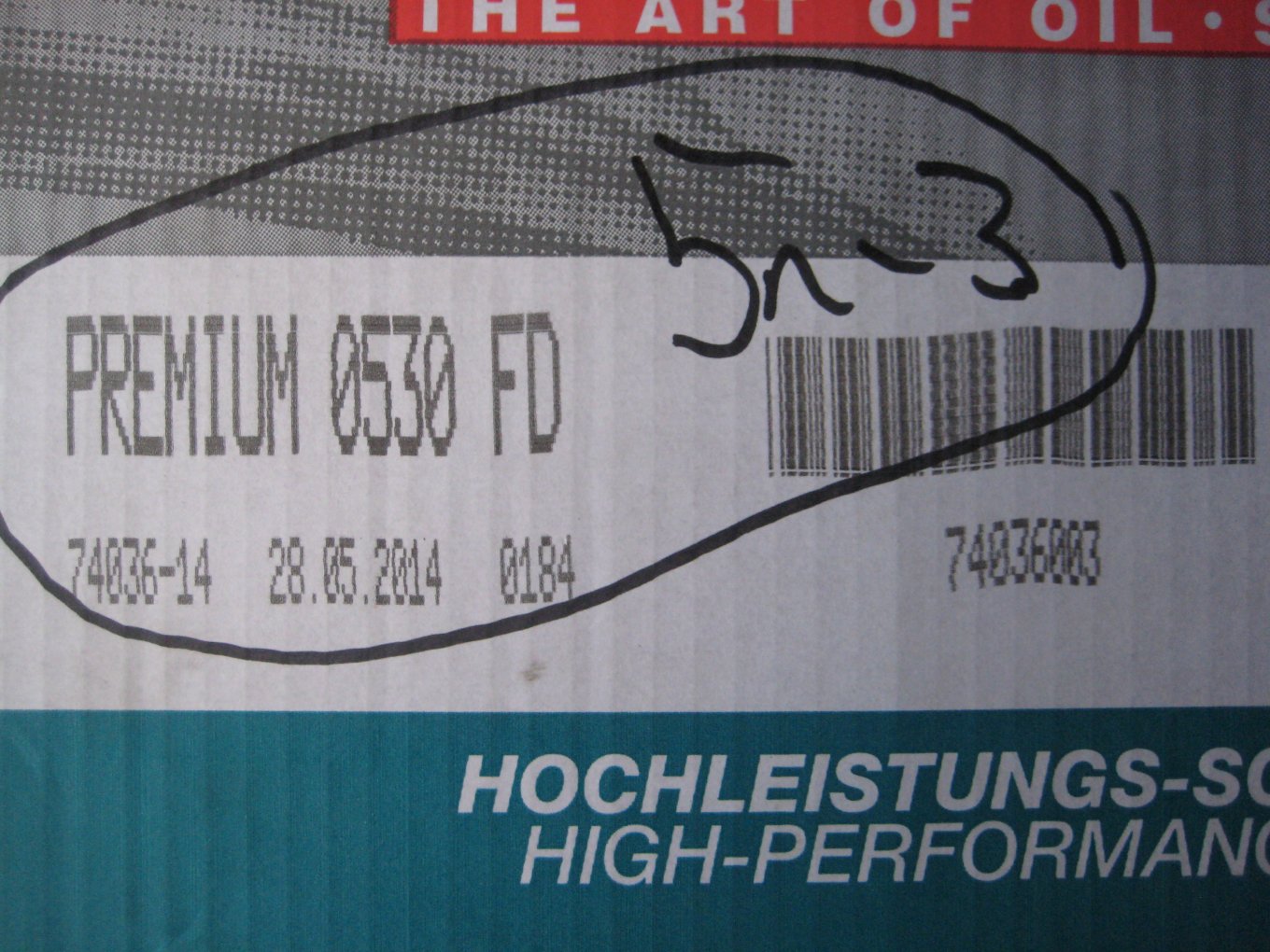

Канистра есть? Номер партии посмотрите?
Эти номера,если я правильно понимаю.
Правильно, после завтра выложу паспорт...
Завтра в офисе не буду(
Изменено пользователем EVO_VII
Вязкость вообще не просела, щелочное на 20% всего! Да, в таких условиях с таким картером можно легко по 15 тык откатывать.
Да,смотря на паспорт серии, по вязкости все в порядке. Загущения нет. Наверное и сажи немного в масле,нужно было полный анализ делать. Я данные по вязкости смотрел на оф. сайта (там 9.8) интересно часто такие расхождения бывают с реальными партиями?
