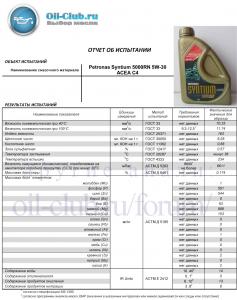

Petronas Syntium 5000 RN 5W-30 ACEA C4 свежее
Petronas Syntium 5000 RN 5W-30 ACEA C4 свежее за анализ спасибо Палыч314, Daruna
Petronas-Syntium-5000RN-5W-30-ACEA-C4-_VOA-BASE_.jpgIMG_0208.jpg IMG_0209.jpg
Ну претензий к маслу нет, немного превысило вязкость холодной прокрутки - мало - поэтому на это не смотрим. Такой стандарт ACEA A4 - такое и масло. Вот куда мы все катимся видимо, противоизносных скоро вообще не будет - противоизносные функции будет выполнять масло. К тому же масло на магниевом пакете - кислотное будет расти, а щелочное падать не будет.
Специфичное масло требующее специфичного подхода.
Вот заявленные,магний и вязкости как индекс так при -30 гуляют!!!

они и не должны с заявленными тютелька в тютельку быть, такое редкость... Если примерно, то сходится.
Я думаю 3-4тык для него потолок по нашей соляре!!!
По ACEA C4 зольность должна быть <= 0.5. Тут 0.99, причем непонятно откуда. Судя по элементам зольность должна быть небольшая.
@zheka64, да кстати - сулфанат магния и ZDDP больше вроде неоткуда. Но как то много...
Если оно стоит 500-600 рэ, то нормально.
Низкотемпературные на грани фола.
Где защитный пакет??? Может, тут эстеры?
@torcon, попроси лабу зольность перепроверить, никак с таким пакетом такую зольность не получить.
TDS http://flcf.onion.it/commonfile/ENG/pdf/1832_stec_ENG.pdf
Короче говоря, если кому надо масел RN 0720 берите ELF и WOLF, только они содержат молибден.
да, в этом анализе молибдена завались :wacko:
стрёмное масло, цепь на бензопиле только смазывать
, нормальное масло для промывки двигателя - 200 км. и обороты не более 2000.
Стоядерный, наверное ;)
А я на нем уже 6000 тыр проехал, честно не думаю, что с износом там что то не хорошо. Так как в честном RN0720 есть в стендовые испытания на живом двигле, что обязывает. Но как я писал в теме о Петронас, масло мне как водителю не понравилось, двигатель работает и жестче и много громче :angry: На там же Гальфе, что в той же ценовой категории мне было комфортнее значительно больше, не говоря уже о нелюбимом здесь ELF. Вобщем пришлю две отработки, и думаю мои эксперименты с маслом закончены.
@Daruna, в этом масле только TBN честное и количество фосфора, всё остальное не соответствует заявленным характеристикам, трансконтинентальный RAVENOL какой-то, но и тот встал на путь исправления.
