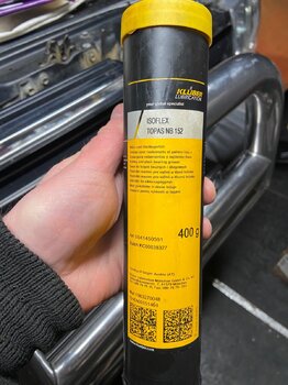

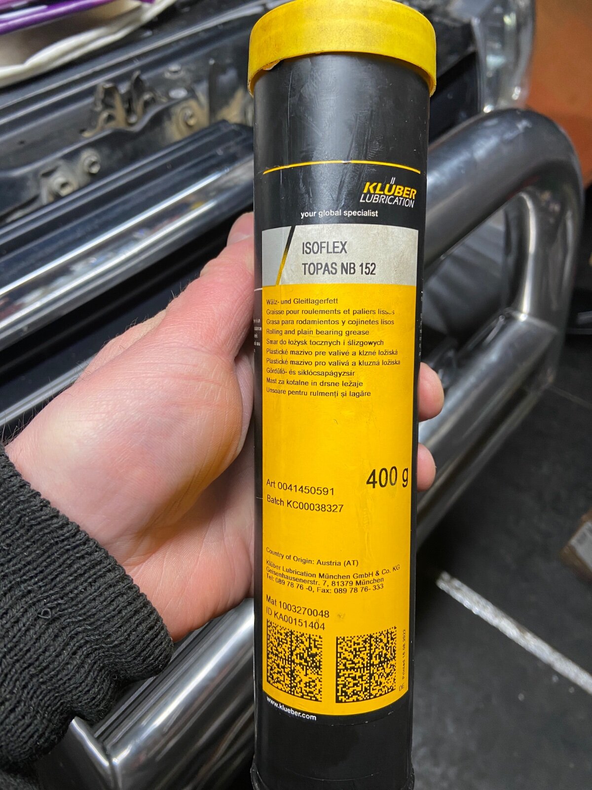

Чем можно заменить, так понимаю,TOTAL ALTIS SH2 не особо подходит?

Как думаете, стоит ли покупать 52 и пересмазывать первый наружный подшипник коленвала со стороны вариатора, который я смазал летом 152 ? Последствий не будет ?

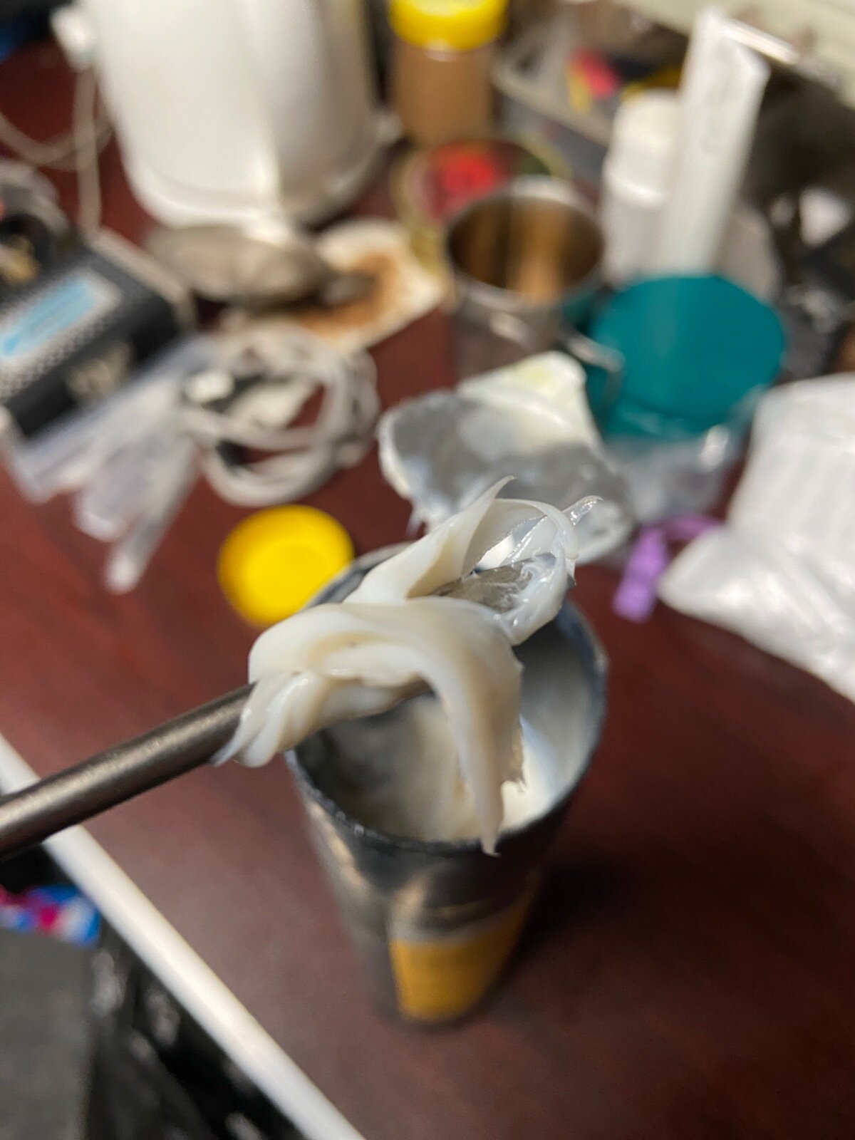

За 12 лет и 7 тыс.км смазка на фото выше, смазка на месте, 2 подшипника слева и 2 подшипника справа, обе пары закрыты с двух сторон сальниками, видео выше....
