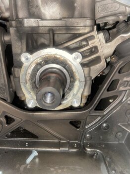

Вы уточняете, что наружные с Изофлекосм. Внутренние во внешних рядах (те, что между шатунами - понятно, что маслом смазываются) тоже на пластичной смазке или на масле (из картера)?
Два наружных  подшипника со стороны вариатора и два наружных подшипника со стороны магнето на изофлексе! Со стороны вариатора снаружи мощный сальник с толстой прижимной стальной пластиной, со стороны магнето снаружи внутри корпуса сальник на валу, а смазку там можно добавить через сквозные отверстия с резьбой на 6 крепления магнето...Остальные два подшипника между шатунами на масле, масло подаётся через мозги...
30 минут назад, SanTix сказал:
Вы же не думаете, что этот сальник абсолютно непродуваемый? Конечно же нет, через него подтравливает. Газы попадают в первый от колена подшипник. Куда они идут дальше? Да через второй подшипник и идут, больше-то им деваться некуда! Не вижу я куда им идти, а подшипники стоят один к другому. Поэтому, что не осело на смазке в первом подшипнике идёт во второй, а там и наружу из мотора в вариатор, судя по всему.
По мануалу, после разбора или ремонта мотор необходимо опрессовывать, нигде ничего не должно травить, должен держать давление в течении пол часа 0,5 бар...
Изменено пользователем kazantipa
8 минут назад, kazantipa сказал:
должен держать давление в течении полу часа 0,5 бар...

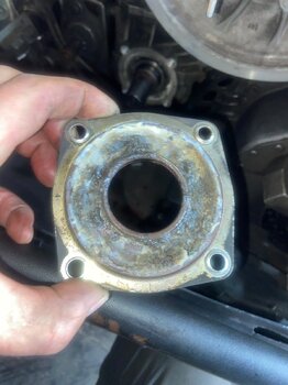

Вам не кажется, что на этих фото из вашего поста "всё не столь однозначно"? Крышка чистая, не похоже, чтобы шло извне. "Говнолин" в подшипнике не похож на деградацию смазки, а похож на смесь смазки с кратерными газами и с примесью коррозии от влаги. Не так ли? I believe in what I see.
Изменено пользователем SanTix
5 минут назад, SanTix сказал:
Вам не кажется, что на этих фото из вашего поста "всё не столь однозначно"? Крышка чистая, не похоже, чтобы шло извне. "Говнолин" в подшипнике не похож на деградацию смазки, а похож на смесь смазки с кратерными газами и с примесь коррозии от влаги. Не так ли?
Так сфотал, держу стальную крышку в которой лежит сальник...Причем вал снаружи и варик был совершенно чистый и сухой. Смазке 12 лет и 7 тыс. км, таскаю часто пену по 200-300 кг
Конечно будет давить на определенном пробеге если придёт хана внутреннему интегрированному сальнику вместе с наружным сальником, но наружный сальник я установил новый оригинал...
5 минут назад, kazantipa сказал:
Подшипник смотрится так, будто что-то шло в него изнутри. Понятно, что вид второго подшипника (внутреннего) многое бы прояснил, но в него так просто не заглянешь. А так-то давление в "пол очка" это не так уж и много в сравнении с тем, что бывает на пике в картере.
Поколупать бы хотя бы аккуратно зубочисточкой, насколько возможно глянуть, что там с внутренними слоями смазки. Может вид и правда обманывает. Но выглядит не очень.
16 минут назад, SanTix сказал:
невозможно было заглянуть и поколупать, протер старую смазку и забил новой в подшипник и новый сальник. На фото да, так видно, но на самом деле вполне была ещё рабочая смазка, нагрузки большие на эту сторону. Да и средние обороты 6-7-8 тыс. Скорость часто 70-80. А так в самом сальнике и снаружи ещё проглядывался белый божественный изофлекс;)

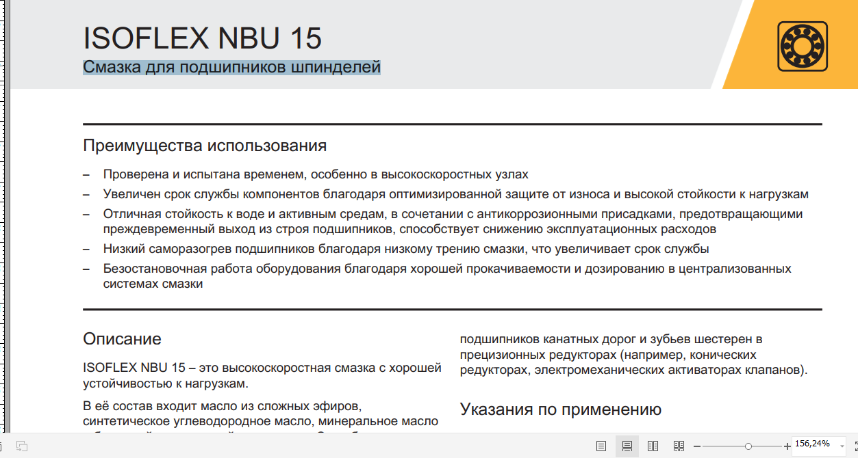

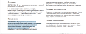

5 часов назад, SanTix сказал:

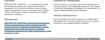

Забавно, что изначально NBU-15  чисто "шпиндельной" не была. Вы знали об этом? Таковой она стала на основе опыта применения в станках, т.к. она дорогая и в прочие узлы производители станков и их эксплуатанты подобрали и что попроще и это отлично работало. Но я не об этом - в инструкциях некоторых станков NB-52 идёт по рекомендации производителей станков в шпиндели и часто в графе "аналоги" написано "аналогов нет" (что, конечно, очень спорно). Как с этим быть? Тут ещё момент в том, что шпиндели ведь не только высокоскоростные бывают, во многие идёт вообще обычная "литолоподобная" смазка. К слову в момент своего появления NBU-15 заявлялся Dn меньше 1M, который сейчас заявлен для NB-52, ЕМНИП 800к заявлялся, но вот сейчас у себя не нашёл. Возможно, видел это в бумагах даже и не у себя (точно не в интернете).
Но подтвердить этот факт вы ничем не можете? Может старые документы завалялись, основываясь на которые вы можете опираться? В ином случае- это называется антинаучный флуд, ничем не подтвержденный.
Ниже фото с TDS производителей смазки (показываю шпиндельные. Раз эта тема была затронута). Да- это можно считать подтверждением. А ваши теории и домыслы- нет!.

49 минут назад, SanTix сказал:
А на масло из картера это не похоже?По цвету очень напоминает. Откуда у вас там взяться грязи то...Это же не квадрик по уши стоящий в грязи. Как по мне так это просто травит масло через сальники. Причем этот узел вполне себе допускает что оно оттуда может даже капать (если снаружи вовремя не заменить сальник.
Только вот с торцевой части вижу сепаратор подшипника торчит и не вижу сальника совсем. Или он там и не предусмотрен, а просто подшипник закрытого типа?
Изменено пользователем I Fixit
8 минут назад, I Fixit сказал:
далее за этим подшипником, который вы видите стоит ещё один подшипник с мощным интегрированным в него сальником с одной стороны ближе к щеке...
15 минут назад, I Fixit сказал:
На масло не было похоже, было похоже на рабочую потемневшую смазку подшипника, который трудился 12 лет под большими нагрузками, грязи, воды, там точно я не наблюдал...
