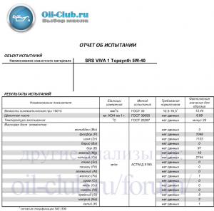

SRS VIVA 1 Topsynth 5W-40 _VOA LIGHT_.pdf
Провал по температуре застывания, это масло не может называться 5W. Жаль это не полный анализ, там бы CCS -30С посмотрели.
все таки лайт анализ ни о чем (((
boboil это скажи на который весь форум оглядывается и приводит в пример ;)
@torcon, битог нам не указ! :D
Ребят,так в -28 оно уже встало колом. Получается,что им пожно пользоваться примерно до -20.Так это даже не 10w,а больше похоже на 15w.
не факт про -20. В -25 может еще изумительно течь.
Согласен. Но пурпоинт в -28 для 5w - такого у нас еще не было.
@torcon, ошибки не может быть?Вообще на этом масле заводились ниже -30,никто не жаловался.
Ребят,ну так это кряк или пао,или по лайту не скажешь?
Спектр нужно делать, но с таким пурпом это минералка
Ответила лаба, говорит начали искать от -42С и спустились до -28С постепенно. Так что это не ошибка. А ССS не покажет картины - пропускали 4ку при пурпе в -20С, у нее ССS -35С = 2200...
Дай вот что сделаем.Это масло из бочки.После НГ я тебе пришлю литровую фирменую упаковку и сделаем полный анализ.
в доках этой вивы пурпоинт указан -30 очень близко в сравнении с лабой
