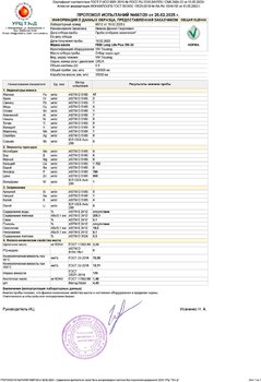

3л мотор с ведром масла в 8л очень неплохо коррелируется с 2х литровым мотором с ведром масла в 5л. Все такие конструкторская школа одна.
Тем более 3литровый дизель прошит под 295лс, ..................так что тем более
Для сравнения же предлагаю использовать вот этот анализ. Он расставит все по местам. и 0 тоже:good2:
5 часов назад, Многоборец сказал:
Не коррелируется, ведро оно и есть ведро, а не полведра :D
Вы с темы то не съезжайте)
Вы заявили, что у вас 0 по саже, я привел ваш анализ, в котором сажи на вашем моторе в 1,67 раза больше, чем у ТС. У вас есть, что сказать по этому вашему анализу. [censored]
Теперь вы пытаетесь съехать на анализе другой лаборатории, в котором сажи 0,1%. Если для вас 0,1% (это в процентах, если что от вашего ведра масла :D ) и 0 (ноль) одно и то же, то это лишь говорит о вашей безграмотности. Сажа и вода присутствуют в дизельном двигателе всегда, потому как основными продуктами сгорания нефтяных топлив, генерируемыми в камерах сгорания двигателя, если даже будет достигнут идеальный термодинамический цикл, являются углекислый газ (CO2), вода (H2O) и азот (N2).
[censored]
2 часа назад, Balbes_ сказал:
Вы заявили, что у вас 0 по саже, я привел ваш анализ, в котором сажи на вашем моторе в 1,67 раза больше, чем у ТС. У вас есть, что сказать по этому вашему анализу или записываем вас в пустобрехи?
С вашим местом, думаю, определились, теперь можете отползать :good2:
Дружище , не надо так нервничать.
Я подозреваю что лабы должны давать сопоставимый результат, независимо от названия. Да, я с сделал несколько разных анализов в разных лабах. Попасть "в миллиметр" цели не было. Я считаю, что с учетом того что егр в моей машине горячий, и сажа попадает во впуску без прохода через dpf , то можно считать, с поправкой на здоровый дизель что сажи 0. Хотя математически это и не так. Возможно в следующий раз намерят 0.
К тому же я не противопоставляю один внализ другому. Лишь сравнениваю
