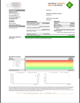

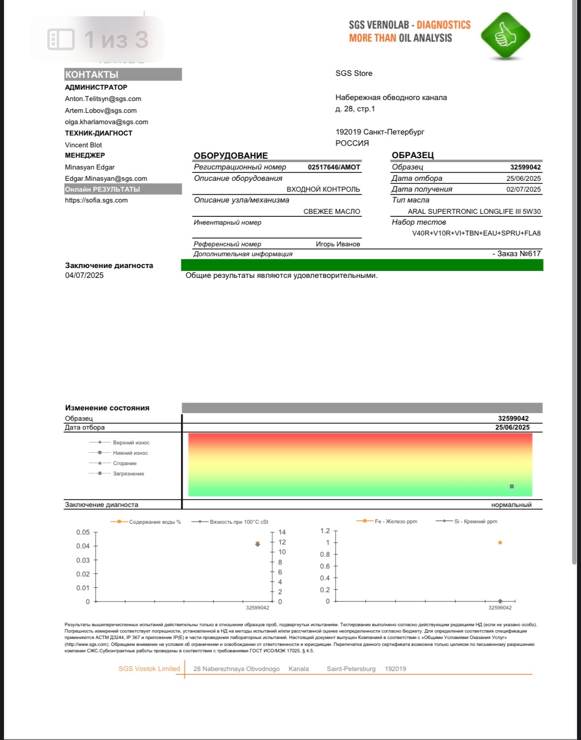

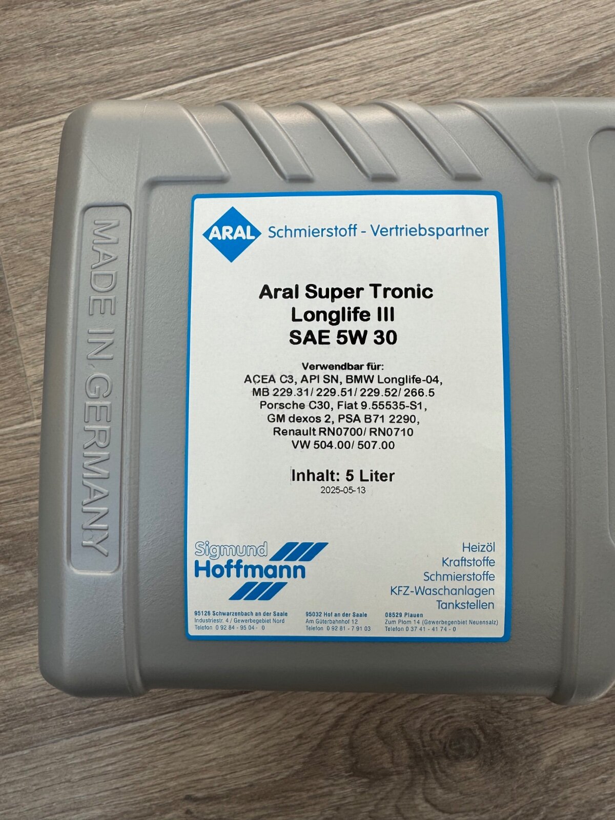

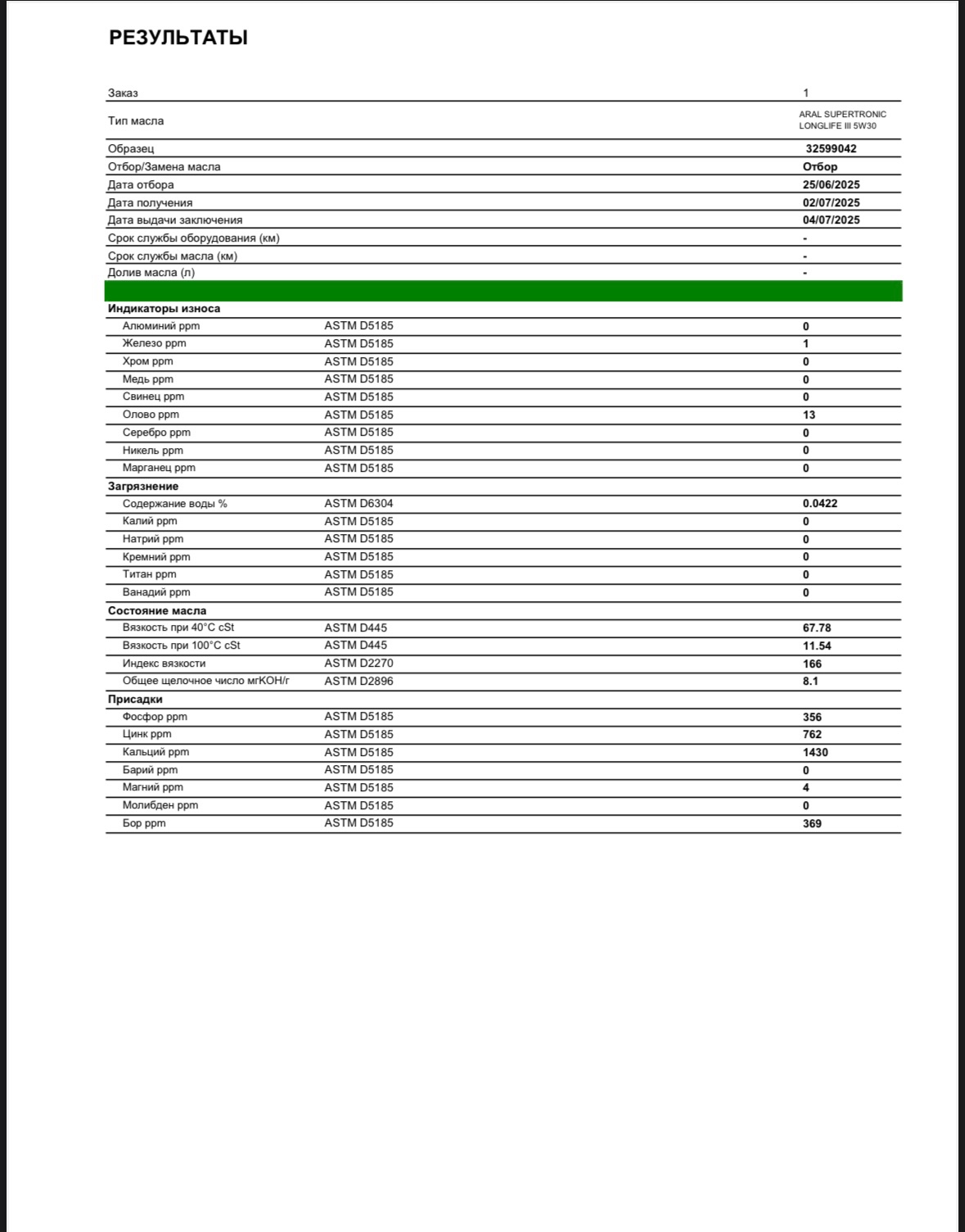

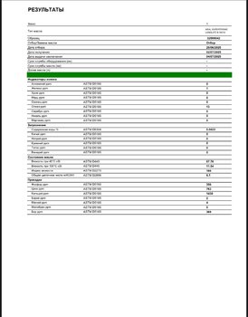

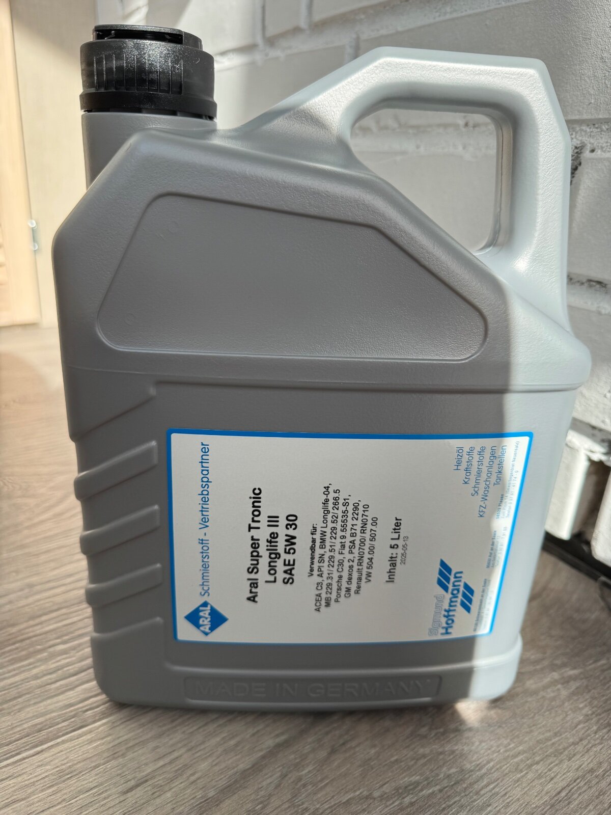

Дата производства Май 2025 года. Знакомый привез с Европы и поделился со мной. Решил сдать на анализ и узнать , что внутри канистры.
Масло заяалено как: ACEA C3, API SN, BMW Longlife-04, MB 229.31/ 229.51/ 229.52/ 266.5 Porsche C30, Fiat 9.55535-S1, GM dexos 2, PSA B71 2290, Renault RN0700/ RN0710 б VW 504.00/ 507.00

igor_ivanov1985 а на канистре есть какая-то еще маркировка? производитель?

у меня такое чувство, что они там сами разливают этот арал из больших емкостей))) ты обратил внимание как этикетка приклеена?
и канистра левая вообще

Конечно обратил.
Пусть ТС растолкует по-подробнее что это вообще. Если знает...
 Вообще-то и логотип не однотонный на этикетках должен быть...
... как там на бочках 205 л  :unknown:

В Европах с подделками не парятся и разливают из бочек и продают прямо на АЗС:wink:. Очень похоже на этот вариант. Какой производитель, разрабатывающий дизайн канистры и этикетки с нуля, будет заказывать бокочитаемую этикетку?

Тут дело не в качестве, у Aral BP Castrol с этим всегда нормально было. Тут скорее лаба нагородила с элементами...

на банке производитель и не указан так то)) кто его знает, что Ганс, т.е. Зигмунд тудой запихал, канистра не оригинал, с надписью маде ин жермани как-для дикарей каких-то
Skif_tlt все равно, глянь на анализ, много бора, вязкость, щелочное - напоминает Infineum P6080A. Ощущение что анализ кривой.
