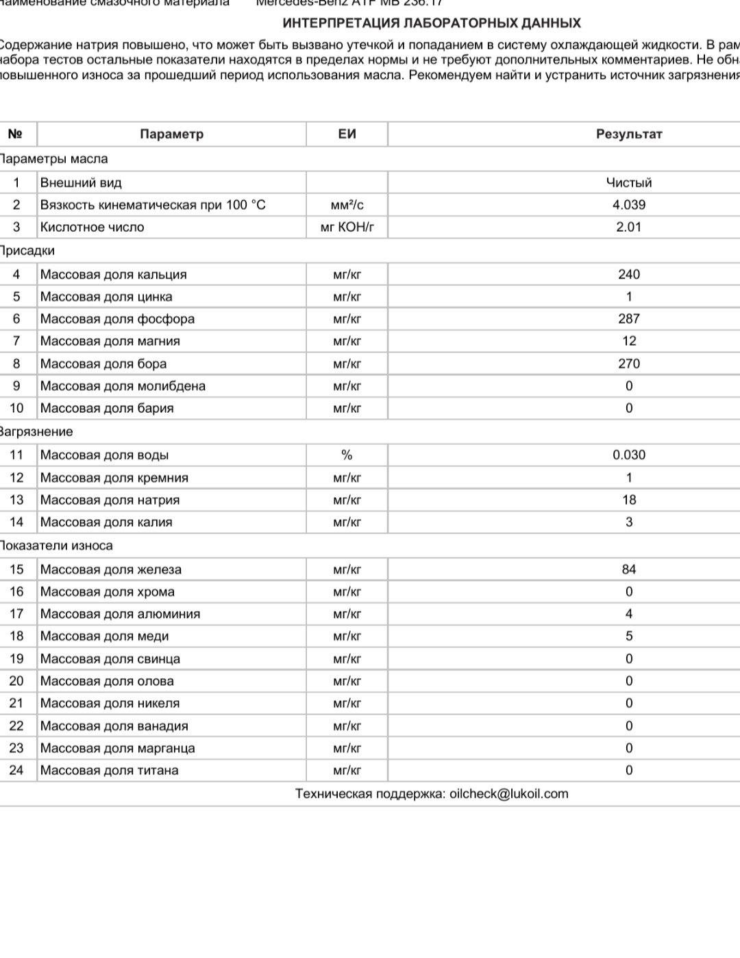

Автомобиль: Mercedes GLE400 W166 440 л.с. 620НМ stage1
Общий пробег на одометре: 210 000 км
Пробег на масле: 60000 км (1300 м/ч)
Срок эксплуатации: 29 месяцев (фев 2023-июль 2025)
Режимы: Трасса 80%,город 20%.
Объем заливаемого масла: 9 л
Отбор масла: Слив через сливное отверстие
Присадки: не добавлял
Сейчас залито: Mercedes 236.17
Что было залито ранее
0-42 000 км  Mercedes 236.17
42 000-95 000 км  Mercedes 236.17
95 000- 149 000 км  Mercedes 236.17
149 000- 210 000 км  текущее масло
Анализ норм, но меня напрягает натрий 18 ppm, что думаете? Лаба делала ретест, ошибки нет.
Подскажите плз
Лаба- Лукойл Oilcheck

я выкладывал wolf отработку там 4.3 было
Относительно натрия 18 ppm
1. Содержание воды в норме
2. Калия и Кремния  не по нулям как в предыдущем анализе на тойже полностью АКПП, но на другой машине
Не знаю нужен контроль, сделаю серию анализов и посмотрю на динамику
ИИ говорит, что рисков нет, это нормально + пишет о очень низком уровне в износе Алюминия и Меди

Антифриз возник, так как в емкости до масла был антифриз в Сервисе, они все протерли, но видно грамм 50-100 попало в АТФ.
По пакету получается у WOLF свой пакет сделанный с запасом ну или грязные рукава
16.07.2025 в 13:01, Kotov_VaS сказал:
