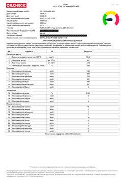

Motul 8100 X-Cess Gen2 5W-40 отработка на Audi A8 после 9000 км
Масло: Motul 8100 x-cess gen2 5W40 502/505 допуск, из бочки
Автомобиль: Audi A8, атмосферный FSI мотор 4.2 V8, заправочный объем 7,7 литров
Общий пробег на одометре: 77 900 км к концу интервала.
Пробег на масле: 9004 км
Часы работы двигателя: 156 мч
Средняя скорость: 54 кмч
Израсходованное топливо: 1098 л
Доливка масла: не было
Автозапуск по времени: не было
ГРМ: цепь
Предпусковые подогревы: нет
Период эксплуатации: 22.04.25 - 19.06.25
Топливо: Лукойл, 100 бензин
Режимы: 20% город, 80% трасса
Фильтр масляный: оригинал vag
Фильтры воздушные: blue print
Объем заливаемого масла: 7,7 л
Отбор масла: слив
Отбор масла проходил с горячего или холодного двигателя?: горячего
Промывка промывочным маслом: нет

С тех пор прошло полтора месяца, и снова решил сделать тест отработки. В прошлый раз было 6766 км и 133 мч, в этот 9000 и 156 мч. Если правильно понял, особых отличий нет, масло ок. Хотел докатать до 200 мч, но психологически перекатать на этом капризном моторе 9000 было сложно и решил поменять все же масло.
Не совсем понятно, почему щелочное не падало, хотя оно очень высокое, а кислотное поползло вверх. Неужели его перестало хватать для нейтрализации кислот? Или просто измерено по ASTM D2896? Тогда щелочное по D4739 всё не так уж радужно. По бору не очень понятно. В промежуточном анализе 44, а в итоговом 133... количество бора ведь должно уменьшаться с работой масла?

Тут не подскажу, измерено лукойл ойлчеком.

Очередной ойлчек от лукойла и щелочное живее всех живых)), «катай не хочу»), причем, что в бензиновой теме, что в дизельной.
ТС, у вас щелочное в обеих отработках одинаковое, а пробеги существенно разнятся, при этом в этом анализе существенный рост кислотного и вспышка просела. Хотя бензинке этот параметр (щелочное) не особо показателен, но ввиду "скудности" набора тестов у этой лаборатории, судя по вязкости, что (вроде бы) всё и хорошо...
ТС, обратитесь в лабораторию, которая делала анализ и спросите, каким методом они измеряют щелочное.
