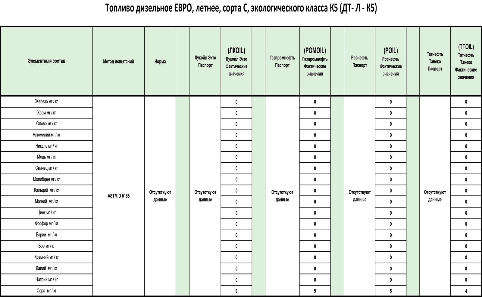

Сводная таблица дизельного топлива
Сводная таблица дизельного топлива протестированного бусаводами Stellantis
Сравнительная таблица ДТ PDF-1 копия.jpgСравнительная таблица ДТ PDF-2 копия.jpgСравнительная таблица ДТ PDF-3 копия.jpg

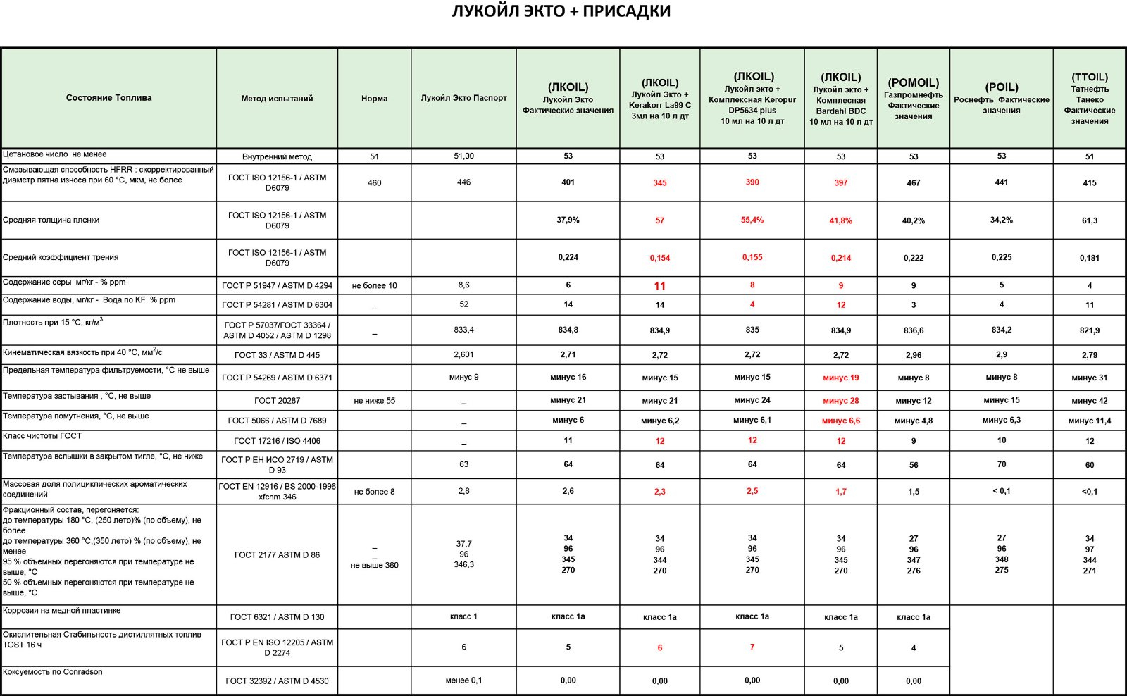

@torcon честно я в этом полный 0 , но свежим взглядом помимо hffr диаметр пятна износа есть ещё  средняя толщина плёнки и средний коэффициент трения,  и на сколько вижу и понимаю что у Татнефть без всяких улучшайзеров в виде доп присадок эти два пункта лучше чем у других брендов и даже толщина пленки больше чем у лукойла с присадками и средний коэффициент трения им не уступает,  при этом серы 4 .
А теперь давай мысленно добавим к Газпромнефть где сера 9 эти аля  улучшайзеры , сколько будет серы ?
А если ещё как рекомендует бардаль для зимнего применения 20 мл на 10 литров дт , они же в фирменном магазине и летом рекомендуют 20 мл лить . Сколько её будет ?
А ведь лил , вот по чему в своих отработках грешил на присадки .
Думаю при сере за 10 щелочь быстрее срабатывается и масло окисляется в конце пути, особенно в малозольниках.
