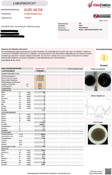

Mobil 1 ESP 0W-30 отработка на Audi А6 С8 после 6000км

Я правильно понимаю 6000км дизель проехал и у масла щелочное еще 7,3. Методом ASTM D4739?
1 минуту назад, torcon сказал:
Да, все верно. Только по факту не 6000, а 6300
1 час назад, Zerborg сказал:
Вольфрама столько с клапанов вряд ли настрогало? Присадка какая?
Не читаете шапку. Вольфрам я добавлял в качестве присадки в масло, которая, в прочем ничего, по-всей видимости, не дала.
Изменено пользователем Roman_DE
По нитрации 1 - это особенность лабы OilCheck. Давно это у них наблюдаю. Они видимо с какого то другого пика ее снимают или это прирост нитрации, от свежего значения к отработке. Не понятно... :)
Судя по низкому значению алюминия 2ppm, железо 29ppm - это не износ цилиндров. Скорее цепь ГРМ. Может распредвалы.

Roman_DE там вроде есть 2ppm алюминия по твоей ссылке.
Прав, было 2 ррм, вероятно из теплообменника масла. Алюминиевый.
23 минуты назад, torcon сказал:
Скорее всего так. И вообще сам метод ASTM E2412 подразумевает, что у свежего масла нитрация должна быть "0". Я так понял по крайней мере. :scratch_one-s_head:
