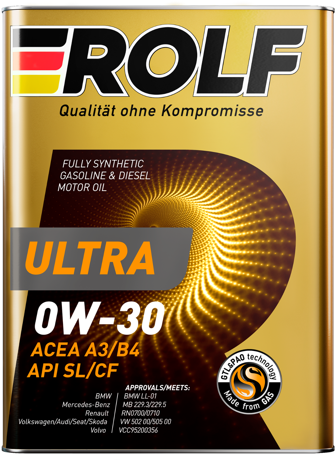

Rolf Ultra 0W-30 (ACEA A3/B4; MB 229.5; VW 502 00/505 00)
Rolf Ultra 0W-30 ACEA A3/B4
376113473_RolfUltraSAE0W-30ACEAA3-B4APISL-CF(GTL)4.png.6ac4a0fe80f40307196b2ad47776c5df.png
Спецификации: API SL/CF; ACEA A3/B4; BMW LL-01; MB 229.3/229.5; VW 502 00/505 00; RN 0700/0710.
Описание: Полностью синтетическое моторное масло на основе GTL и ПАО базовых масел.
